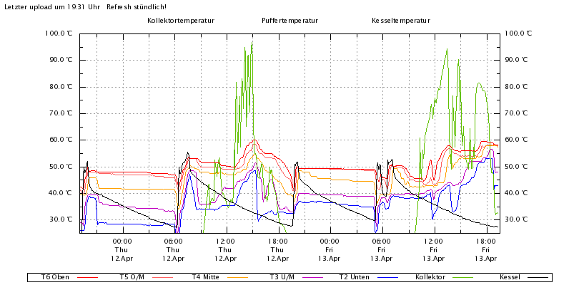

Das ist möglich!
Mehrere Varianten sind denkbar.
Ich lese mir die Puffer und Solarwerte direkt von meinem Heizungsregler aus und importiere sie via Plugin
über usb in Meteohub. In Anlage die 48h Werte von heute.
Man könnte sich auch vorstellen mit zusätzlichen Sensoren zu arbeiten.
Im Prinzip aber immer die gleiche Vorgehnsweise.
