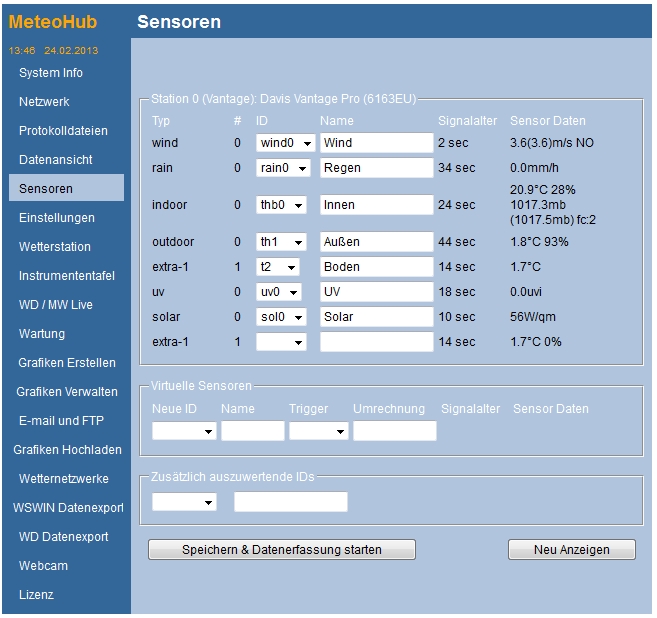

Wie sind denn Deine Sensoren in Meteohub definert. Bitte mal Screen Dump der Seite "sensoren" senden.

Hier meine von Meteohub empfangenen Sensoren :

Außentemperatur wir per default beim Übertragen auf th0 gemappt.
Das ist vermutlich das Problem.
