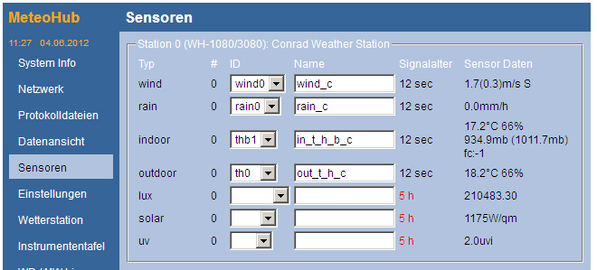

Ich habe eine WH-1080 kompatible Weather Station. Seit ein paar Wochen bekomme ich von der Station Werte für lux, solar und uv, obwohl meine Wetterstation dies gar nicht messen kann (siehe Attachment). Wie kann ich diese ignorieren? Alle ein oder zwei Tage kommen wieder Werte herein, simmen wohl aber nicht.

sie werden ignoriert!
Solange man diesen Sensoren keine ID zuweist, weden auch keine Werte dieser ext. Sensoren gespeichert.
wobei: du könntest die Bereitstellung der Wetterwerte ja als kostenlosen Service deines Nachbarn sehen :)

Mit den aktuellsten Updates sollten eigentlich keine Phantomwerte mehr erscheinen, es sei denn da ist wirklich ein WH1080 kompatibler Solarsensor bei den Nachbarn :P

Nach dem Update auf die aktuellste Version (4.9j (Build 6677)) sind die Werte leider wieder gekommen. Nach ca. 6 Stunden hatte ich wieder welche. Von einer anderen Station glaube ich nicht, da ich auch schon in der Nacht Werte für das Licht bekam. Zudem sind es immer die gleichen, momentan wieder die selben wie auf dem Screenshot ersichtlich.
Was könnte ich noch probieren?

Einfach ignorieren. Solange keine ID zugeordnet ist, werden die auch nicht gespeichert.
