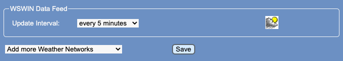

Bei mir stellt sich der WSWIN-Export nicht wieder zurück.
Bildschirmfoto 2020-09-19 um 17.46.30.png (16.94 KiB) Viewed 1308 times

WSWIN Export setzt eine Meteobridge mit internem USB oder SD Card Speicher voraus, also eine NANO SD oder PRO. Mit der Meteobridge auf TP-Link geht das nicht.
