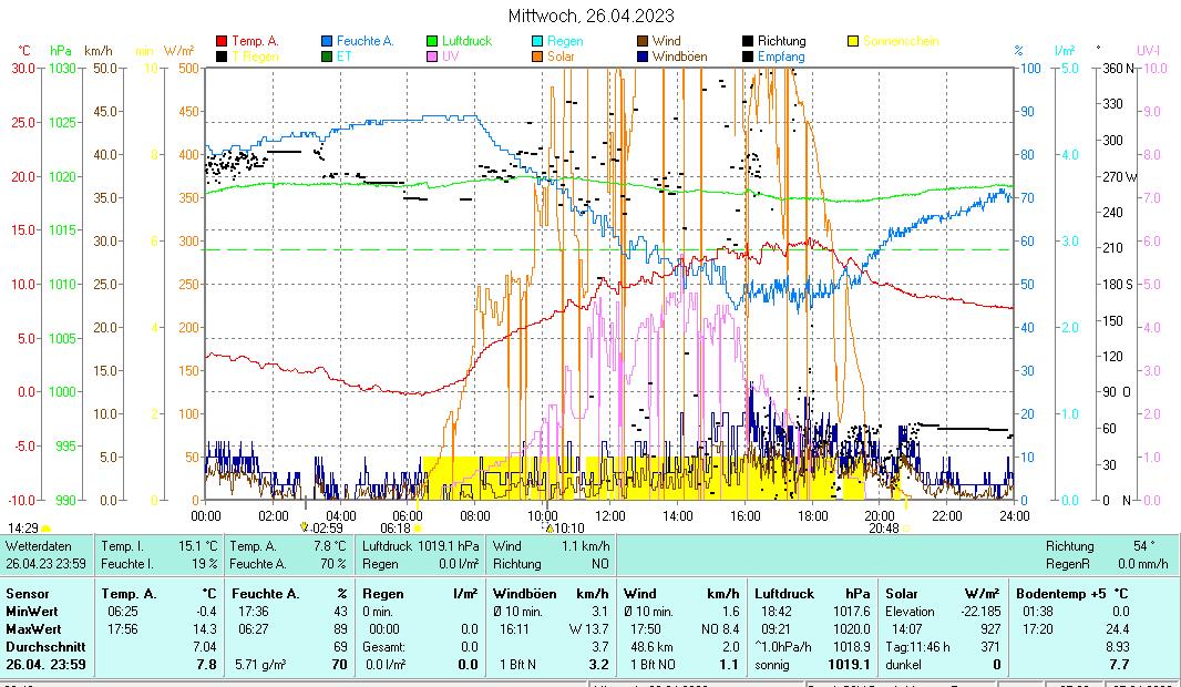

nachdem ich auf 5.6 aktualisiert Funktioniert in WsWin
die Windgrafik nicht mehr vernünftig dann habe ich
wieder auf 5.4 umgestellt.
Siehe Anhang 7:00-16:00 Uhr
WsWin Meteobridge.jpg (160.02 KiB) Viewed 4427 times

Das hat wohl kaum was mit der GUI-Umstellung zu tun.

Hallo, und warum habe ich den Ärger seit der Umstellung?
Posts: 8055
Re: Slight GUI redesign - please report related bugs here
Mit Fehlermeldungen wie "funktioniert nicht mehr vernünftig" in Verbindung mit einem wirren Bild kann niemand etwas anfangen. Wenn Du Dir nicht die Mühe machst, dem Problem zunächst auf Deinem System nachzugehen(Log Files, Datenbank Inspektion, etc) wirst Du keine Hilfe bekommen.

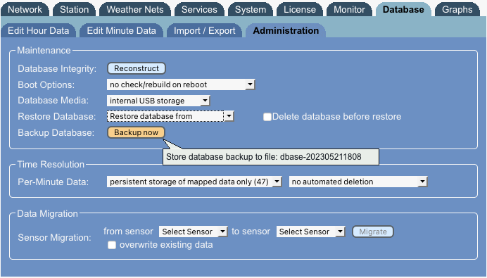

Mattk wrote: Wed May 10, 2023 12:07 am With latest version 5.6 (May 8, build 14977) have now tested USB (re-formatted) in both front and rear ports with same result: no target media found
This is a MBPro (Red)
Tried with most recent version and manual backup went fine and created backup is also offered as restore option.
Looks fine to me, or do I miss something?
Bildschirm­foto 2023-05-21 um 10.39.04.png (67.28 KiB) Viewed 4196 times
Bildschirm­foto 2023-05-21 um 10.39.33.png (7.75 KiB) Viewed 4196 times

Updated to latest version, backup sequence as follows, A Restore shows no available file, USB thumbdrive in Front
