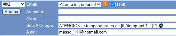

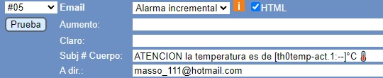

ALARMA POR EMAIL
Hola, soy nuevo en este foro, hablo en español, luego lo traduzco al ingles..
Quiero poner Alerta por Email por ejemplo,
"Alta temperatura" cuando supere los 30 °C
y otra alerta por
"Baja Temperatura" cuando baje de 5°C
estuve viendo esta web: https://www.meteobridge.com/wiki/index. ... h_Services pero no logro por hacerlo..
¿Alguien sabe como poder hacerlo ? el servidor del email ya lo probé y funciona ok, solo me falta estos datos de las imágenes

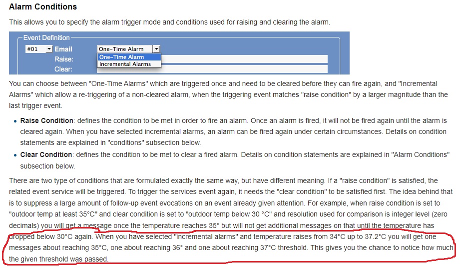

Re: ALARMA POR EMAIL
Yes, I already went to that link, but I don't understand how to do it..
I want to do this that I marked in the image...

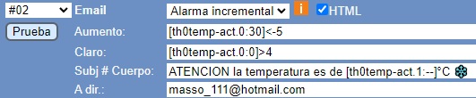

thanks for answering..
I placed it there as they told me and it doesn't work either.
- ninguna alarma.jpg (4.06 KiB) Viewed 4284 times
- no anda.jpg (28.43 KiB) Viewed 4284 times
