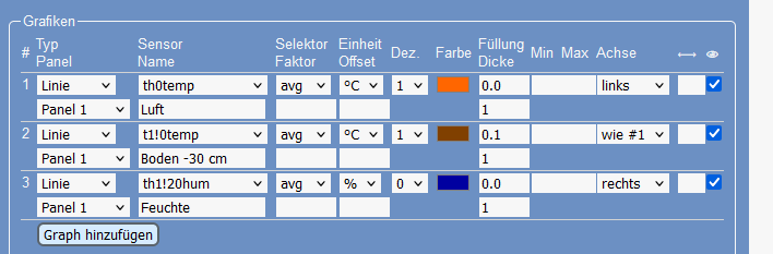

Hallo
ich nutze eine Meteobridge Pro auf einem Raspi. Beim Tab "Grafik definieren" ist mir nicht klar, was das Zeichen "<->" (rechts neben "Achse", siehe Screenshot) bedeutet. Alle anderen Symbole und Abkürzungen sind intuitiv und verständlich.
Grüsse aus Basel
Thomas
Grafik definieren.png (484.36 KiB) Viewed 1397 times
Re: Grafik definieren
Damit legt man den Offset der Y-Achse fest. Wenn zwei unterschiedliche Einheiten auf einer Y-Achse dargestellt werden sollen, kann man die Y-Achse damit etwas nach links (negative Pixelzahl) oder rechts (positive Pixelzahl) verschieben, damit die Achsen nicht übereinander liegen und dann nicht lesbar sind. Siehe auch "Offset" hier: https://www.meteobridge.com/wiki/index. ... efinitions
