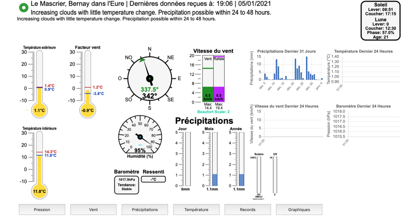

Moi, je ne vois pas de message "data loading...", tout semble correct sauf les graphes "température 24 h", "vitesse du vent 24 h" et "baromètre 24 h". Voir image jointe.
Est-ce aussi ce que vous voyez ?

- freshwdl-bernay.jpg (184.08 KiB) Viewed 91280 times

Finalement je me demande d'où proviennent les données utilisées pour tracer les quatre graphiques
Re: FreshWDL
Ce sont les graphes "24 h" qui ne sont pas affichés, et comme dans le cas que j'avais corrigé, il faut dans votre cas aussi changer les "arrayClientrawExtra[700]" (qui contient "-") par "arrayClientraw[35]" (qui contient, aujourd'hui, "06"). Ça, c'est pour l'abscisse.
Pour les ordonnées, ce code dans "WidgetsHandlers.js" remplit les tableaux utilisés pour les graphes - les valeurs pour les heures 0 à 19 sont prises dans une zone du fichier clientrawextra (zones 21 à 40), les valeurs pour les heures 20 à 23 dans une autre zone de ce fichier (zones 566 à 569):
Vos fichiers contiennent les bonnes valeurs, donc, mes fichiers modifiés devraient fonctionner. Pourriez-vous temporairement remettre mes fichiers, que je regarde à distance ?

Mais si vous regardez l'image que vous m'avez envoyée le Tue Jan 05, 2021 7:08 pm, en haut il y a 2 fois le texte "increasing clouds...La deuxième ligne est traduite toutes les deux secondes environ. Le confort serait d'avoir la première ligne en anglais éventuellement et la seconde uniquement en français. Avec WDL j'avais déjà le phénomène.

Ah, oui, cela...
Chez moi, vu que c'est une station Oregon WMR200, elle ne fournit pas de forecast/statut, j'ai toujours un "-" pour la ligne en-dessous du nom de la station (info venant de la zone arrayClientraw[49]), et un "0" en 3è ligne (venant de la zone arrayClientrawExtra[531]).
On peut enlever la ligne 2 (textDisplayS de l'élément status01) en mettant la ligne "status01.textDisplayS.text = status01.values.status" en commentaire dans le fichier "WidgetsHandlers.js":
Sinon, on peut enlever la ligne 3, en mettant en commentaire les appels à "formatAndDisplayForecastFor01":
Au moins, le statut ne sera affiché qu'une fois
Pour voir les données de votre station avec les descriptions: https://saratoga-weather.org/wdparser/i ... wextra.txt
Pour le moment:
zone 49 de clientraw.txt contient: Weather Desc Label Increasing clouds with little temperature change. Precipitation possible within 24 to 48 hours.
zone 531 de clientrawextra.txt contient: Weather Display (or Davis) Forecast Label Increasing clouds with little temperature change. precipitation possible within 24 to 48 hours.
FreshWDL ne fait aucun traduction de cela, il affiche seulement ce que retourne la station.
