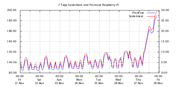

Nachdem die Systemlast über 40 lag (Prozesse bei 220) und ich per Browser und Putty nicht mehr auf den Raspberry kam und im 5 Minutentakt die FTP Fehlermeldungen kamen, habe ich den Raspberry abgeschaltet.
Dann die RAW Datei (knapp 90 Mb) umbenannt und Meteohub neu gestartet.
Davor habe ich die wichtigsten Sensoren von WsWin importiert.
Nun ist die RAW Datei 8 Mb groß und die Systemlast liegt bei ca. 0,40, Prozesse bei 78.

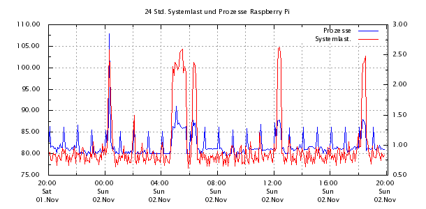

ich kann dies bestätigen. Bei mir tritt es ähnlich auf, vor allem morgens zwischen 05:05 Uhr und 06:05 Uhr:
Während dieser Zeit erhalte ich dann auch die Fehlermeldungen "FTP-Hochladen fehlgeschlagen", heute waren es 32...
Das Gleiche erhalte ich auch jeden Mittag um 12:35 Uhr, wenn per cronjob ein Backup ausgeführt wird und dies dann auf einem an der Fritz!Box angeschlosssenen USB-Stick abgespeichert wird. Dann kommen "nur" 2-4 FTP-Fehlermeldungen.

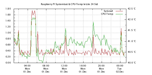

Hier mein aktuelles Sytemlastdiagramm - immer noch so gut wie in meinem Post vom 21. Oktober schon mal erwähnt.
Mittlerweile habe ich aber die gesamten Jahresdaten von 2013 und 2014 auf dem Pi in der Berechnung drin.
Am linken Rand des Diagramms sieht man noch die Last während der Berechnungen am Monatsende/anfang - absolut problemlos...
Momentan laufen 79 Prozesse auf dem Pi, ich werde die Anzahl auch noch ins Diagramm reinmachen.
Der Pi läuft absolut flüssig, auch FTP klappt prima, ich bin sehr zufrieden.

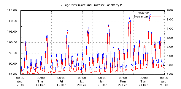

So langsam steigt bei mir auch die Systemlast und die Prozesse.
Fehlermeldungen habe ich noch nicht.

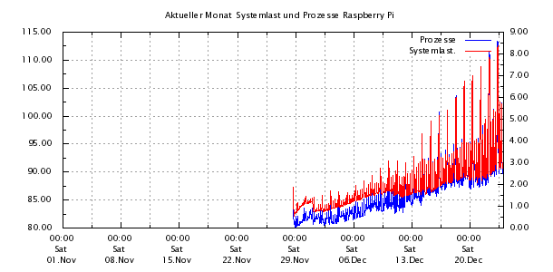

Mittlerweile ist die raw-Datei knapp 70 Mb groß und jetzt geht die Systemlast und die Prozesse sehr hoch.
In den nächsten Tagen werden auch die FTP Fehlermeldungen kommen.
