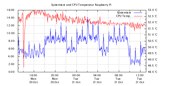

Gute Tag Boris,
seit gut einer Woche wird eine sehr hohe Systemlast angezeigt.
Die ersten Wochen hatte ich dieses nicht. Wo kann ich da noch was verbessern?

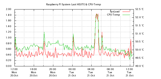

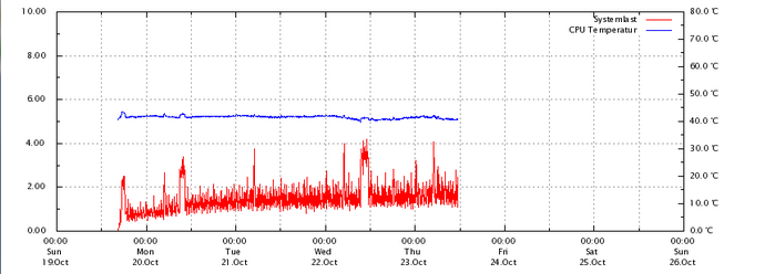

Hallo Freunde,
ich bin mit der Systemlast auf dem Pi sehr zufrieden, sie liegt seit Beginn der Erfassung mit dem Pi (Juni 2014) regelmäßig bei 0.4 !! :D
Hier die zu erzeugenden Daten:
Systemlast
Systemlast
und hier die Systemlastkurve dazu:
Systemlast
Systemlast
wilfried
Posts: 76
Location: Willich
Re: Raspberry Pi b und Systemlast
Post by wilfried »
peteroi wrote: ich bin mit der Systemlast auf dem Pi sehr zufrieden, sie liegt seit Beginn der Erfassung mit dem Pi (Juni 2014) regelmäßig bei 0.4 !! :D
Hallo Peteroi,
da liegen ja Welten zwischen.
@Boris, spielt die Wetterstation bzw. die Anzahl der Sensoren/Transmitter dabei eine Rolle?
Mein Sohn nutzt den Meteohub in Verbindung mit einer TE923 und liegt in dem Bereich von peteroi.
Meine aktuellen Werte:
Gruß Wilfried

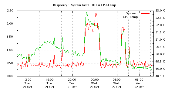

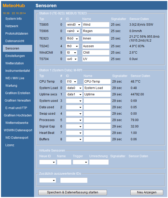

Hallo Freunde,
nochmal zur Präzisierung meines obigen Beitrags:
ich verwende eine TE923 mit folgenden Sensoren:
Nach dem Update auf Build 54 gestern abend hat der Pi die Daten des ganzen Jahres 2014 neu berechnet, und wie man an der Systemlastkurve sieht, hat das nicht ganz 3 Stunden gedauert, mit maximaler Last bei 2,5.
Zum Vergleich: meine NSLU2 hat dazu früher einen GANZEN Tag gerechnet !
Genauso das Backup der Anwendungsdaten eines Jahres: NSLU2 - mehrere Stunden, Pi: ca. 3 Minuten...
Ich bin absoluter Pi-Fan geworden... :D

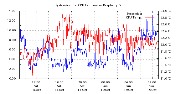

Pirx
Posts: 48
Joined: Fri Sep 12, 2014 3:32 pm
Post by Pirx »
Hallo Wilfried,
nachdem ich jetzt meine Daten bis 2012 eingelesen und den RPI nochmals neu aufgesetzt habe,
kann ich über die Last nicht mehr klagen. Obwohl er ganz gut zun tun haben sollte.
Grafiken:
Last:
Ich habe eine SanDisk Ultra microSDHC 16GB Class 10 Speicherkarte im RPI. Allerdings ist meine
Monatsdatei lediglich 9 MB groß.
Danke Pirx

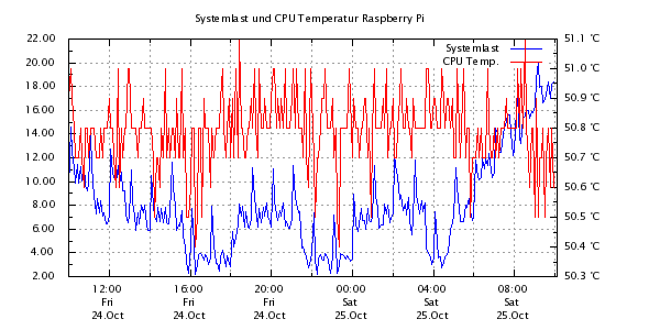

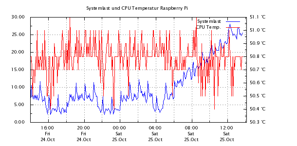

wilfried
Posts: 76
Location: Willich
Post by wilfried »
admin wrote:Datenbereinigung ist eigentlich nur dann notwending, wenn Fehler im "meteohub log" bezüglich der Rohdaten gemeldet werden. Meist ist das ein Zeichen, dass die SD Karte durch ist.
Im meteohub.log sind keine Fehlermeldungen hinterlegt.
Aber so langsam mache ich mir doch Sorgen, denn die Systemlast geht zeitweise auf über 20, dabei findet noch nicht mal eine Datenneuberechnung statt.
Gruß Wilfried

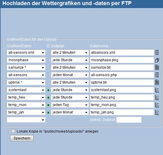

Flens63
Posts: 30
Joined: Fri Aug 15, 2014 7:47 am
Post by Flens63 »

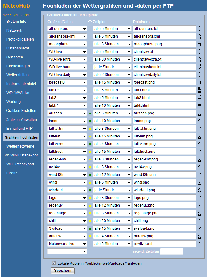

Hallo Wilfried,
finde die Grafik über die Systemlast sehr interessant. Was muss ich wo in Meteohub einstellen, dass ich von meinem Raspi eine entsprechende Grafik erhalte?
Danke,
Gruß
