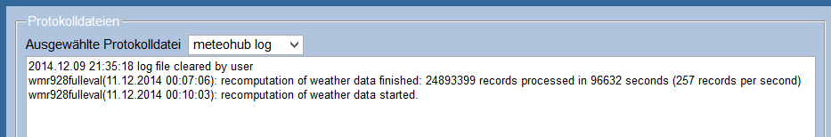

ich habe mein Meteohub von NSLU2 auf Rasperry PI B+ umgestellt. Die Migration hat einwandfrei geklappt und der PI hat die Daten neu berechnet. Heute Nacht war dann die Neuberechnung abgeschlossen und ohne weiteren Grund begann einfach eine erneute Neuberechnung:
Hat jemand eine Idee, warum diese Neuberechnung einfach so gestartet wurde ?

Auch nach der 2.Neuberechnung hat Meteohub (5.0c) sofort mit der 3.Neuberechnung begonnen:

Wenn man während der Neuberechnung Einstellungen verändert, die eine erneute Neuberechnung erfordern, queued er das und startet nach Ende wieder neu. Also einfach mal in Ruhe lassen und keine Einstellungen ändern ;-)

Danke für den Hinweis. Die Neuberechnung hat nun aufgehört.
