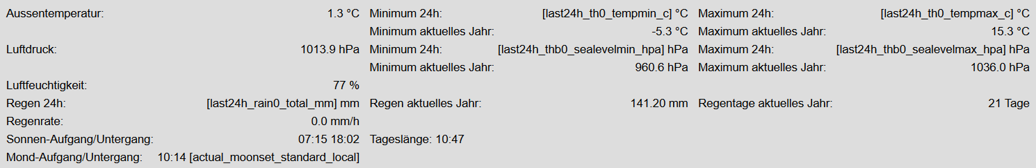

Wie der Screenshot zeigt, werden alle aktuellen Werte korrekt angezeigt (seit dem Neustart des Systems am Freitag letzte Woche). Es fehlen alle [last24h_xxx]. Bei den Protokolldateien kann ich keine Einträge finden, die damit im Zusammenhang stehen. Der letzte Eintrag stammt vom 22.2.15 1813 unter "meteohub".

Re: 5.0d last24h_th0_tempmin_c verschwunden
Der Screenshot erklärt leider garnichts, sondern wiederholt nur Dein Statement,
dass irgendwelche Daten nicht vorhanden sind.
Bitte prüfe doch mal die naheliegendsten Dinge, wie:
1) Ob die Sensordaten komplett reinkommen (Seite "Sensoren").
2) Ob auf der Seite "Datenansicht" Rohdaten dieser Sensoren für den Zeitraum drin sind.
Falls Du den Inhalt dieser Seiten nicht verstehst, dann bitte die Screendumps hier posten.

Der Screenshot zeigt, dass die Daten aktuell (Temperatur, Luftfeuchtigkeit) angezeigt werden und somit auch eingelesen werden.
Heute Morgen sind die Fehlermeldungen nun verschwunden. Es scheint, dass es länger als 24h dauern kann, bis die Werte berechnet werden können.
