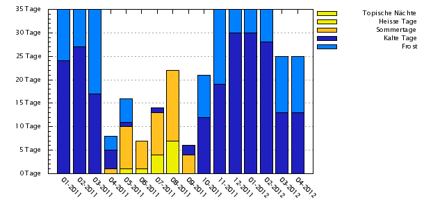

Ich bekomme auch schon längere Zeit keine Daten mehr in die Grafiken, wie z.B. Die Jahresgrafiken funktionieren nur mehr bis 04/2012 ?!?
Gibts da einen Ansatz was kaputt sein kann ?
