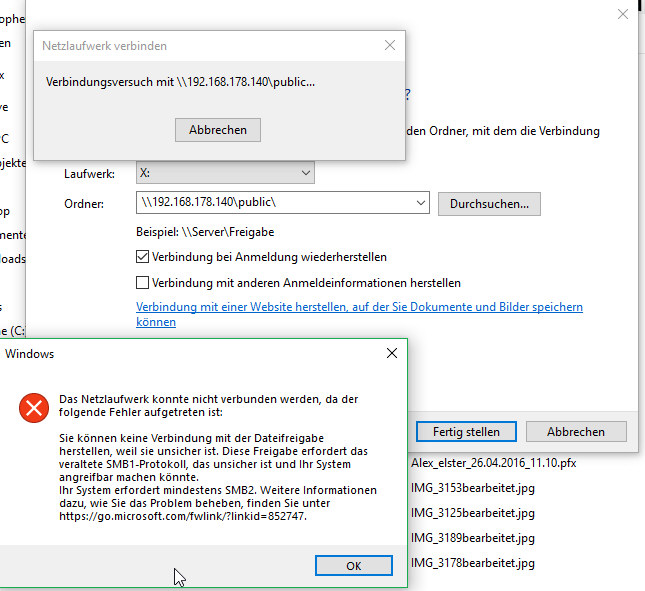

Re: Datenzugriff für WSWIN Daten
hallo cng,
ich habe versucht mich zu verbinden, aber da kommt nur folgende Meldung (siehe Anhang)

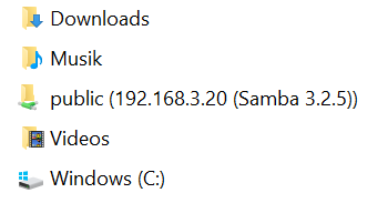

Hm...
Das Problem hatte ich nicht.
Klappte bei mir direkt. Windows 10 Pro Version 1803.
- Samba.PNG (8.33 KiB) Viewed 21332 times
Ich habe mir auch mal den Link zu Microsoft angeschaut, aber das ist mir zu hoch, wenn ich ehrlich bin.
Die beschreiben zwar wie man das Protokoll wieder bekommen kann, aber da müsste ich in die Tiefen
von Windows rumschrauben und das möchte ich nicht.
Ich habe mir auch das bei MS angesehen.
Davon habe ich nur soviel verstanden, dass auf deinem Raspi offensichtlich nur das alte, nicht mehr unterstützte Protokoll SMB1 läuft.
Das verstehe ich insofern nicht, als auf dem Raspi doch eigentlich auch nur ein Meteohub-Image läuft.
Oder hast du Meteohub irgendwie in ein anderes Linux eingebettet?

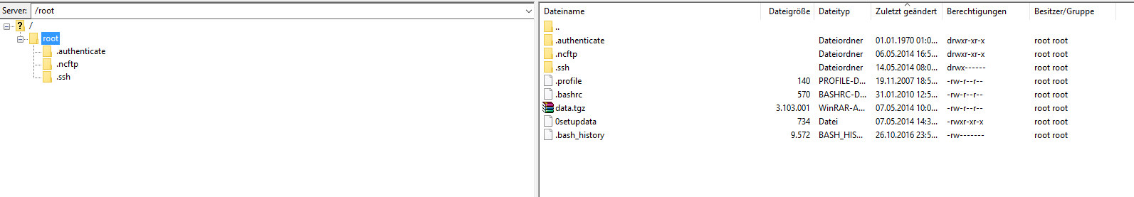

Hallo CGN,
das scheint bei mir auch zu klappen....Zumindest habe ich jetzt Zugriff auf einige Verzeichnisse, aber wo ist das Verzeichnis mit den WSDaten?
Laut Meteohub Bedienungsanleitung (S156) lautet der Ordner, wo ich die Daten finde "public".
Und das Passwort lautet meteohub und der Benutzer auch... Aber mit diesen Zugangsdaten funktioniert es nicht....
Gruß
Alex
und vielen Dank erstmals!
Aber in der Anleitung habe ich das nicht gefunden....
Gruß
Alex
