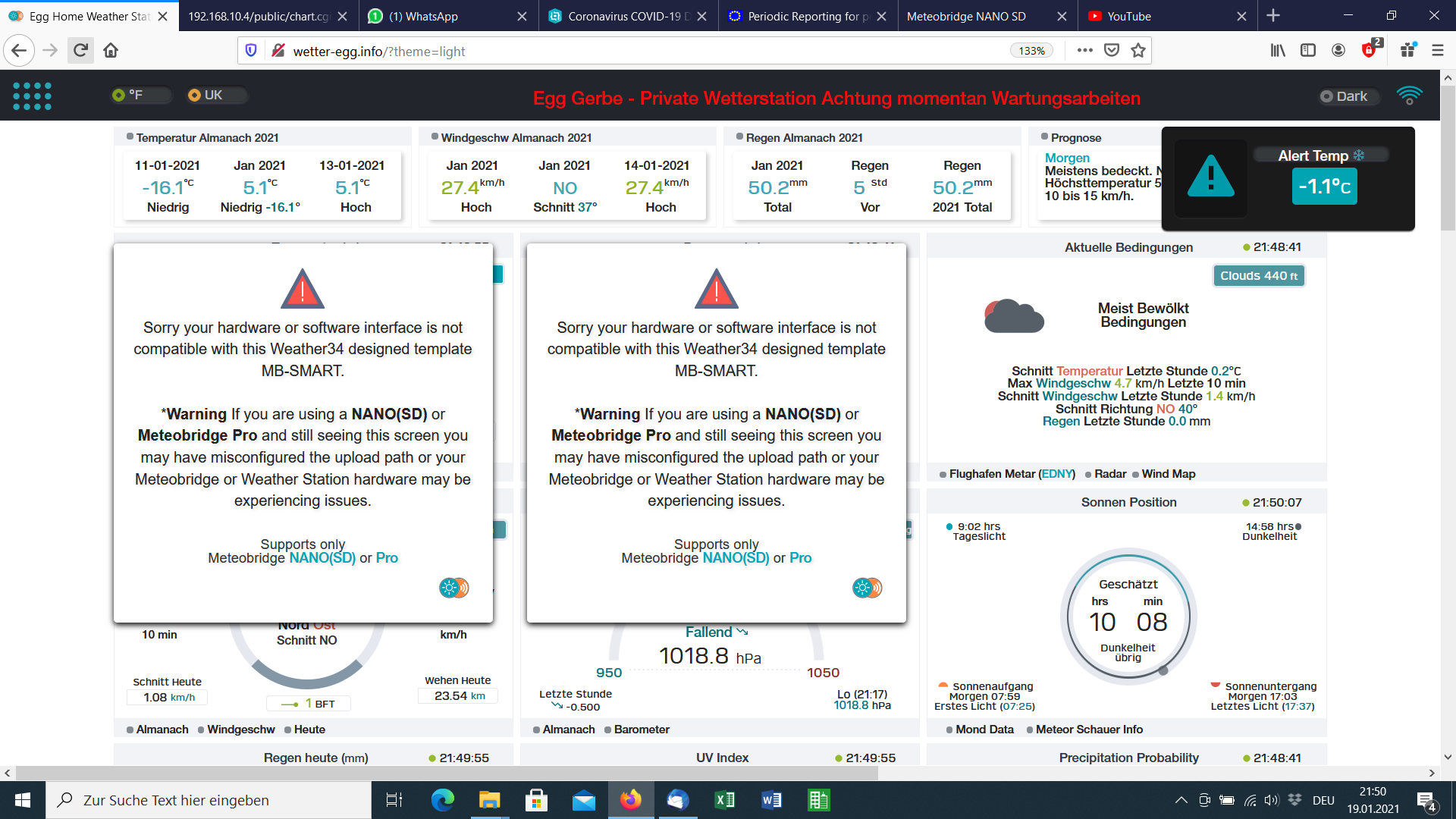

I still have the older design of Weather 34. I updated the Meteobridge to the latest version. Since then I have had errors on the website. See the screenshot. I was able to localize one, if I deactivate the Barometer.php, there is only one error. Can someone explain to me how I can get it back without errors?

good afternoon
the recent weather34 API has caused a conflict with this version .
so find the file non-compatible.php
basically delete all content of that file so its an empty file . should be ok then.
Brian

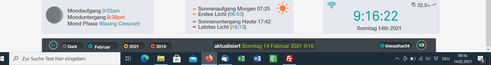

kann man es bei der älteren Version, die ich habe, einstellen, dass bei den Charts alle Jahre angezeigt werden ?
Bei mir kommt nur 2019 und 2021.

Das kommt auf die W34 Version an.Schildie wrote: Sun Feb 14, 2021 10:23 am Hallöle,
2020 gibt es auch im Ordner mit den Dateien drinnen.
Mit 8.34 (9.34 habe ich nicht versucht) gehen nur zwei Jahre, das laufende und ein früheres.
Um das zu ändern müsste man einiges ändern/ergänzen: die Chart-Anzeige php-scripts kopieren, auf das fehlende Jahr anpassen, die Aufrufe der Chart-Scripts anpassen bzw. ergänzen. Richtige Programmierarbeit. Und natürlich nicht updatesicher (da müssten entsprechende Vorkehrungen getroffen werden).
Mit der neuesten W34 Aurora MKII geht es bei mir ohne Anpassung ganz problemlos.
