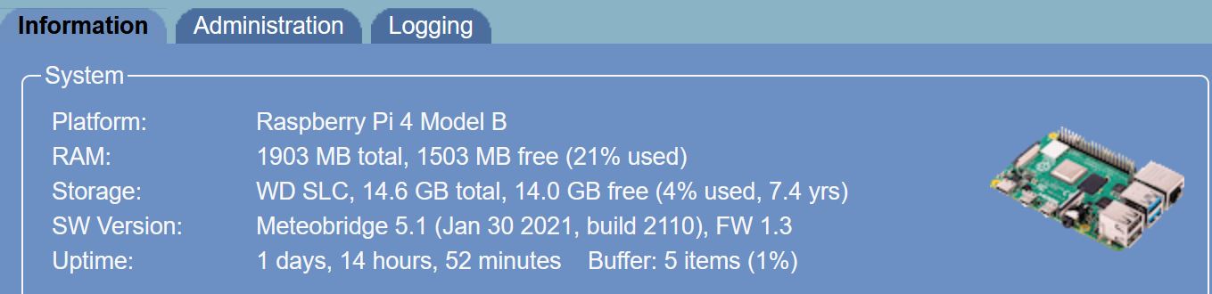

Wie lange es tatsächlich ist findet man im Programm unter System - Information. 8) - Und nach 10 Jahren sieht die Welt sicher etwas anders aus.
Beispiel :
Im Beispiel ist die Zeit etwas kürzer.
Grund: sehr viele Sensoren und zwei Stationen; braucht dann natürlich auch mehr Platz.
