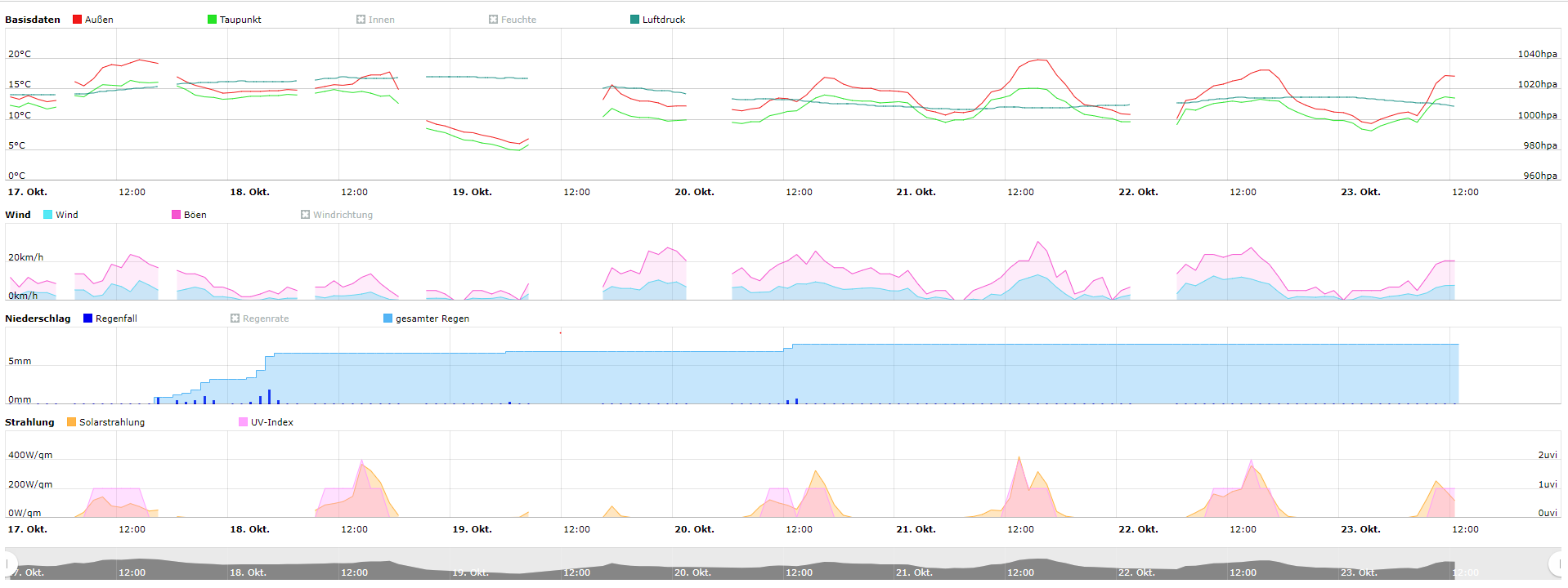

Hallo zusammen,
ich habe seit über einer Woche das Problem das sich meine MB Pro Aufhängt und
ich sie dann durch Netzstecker ziehen und wieder einstecken neu Starten muss.
Gibt es eine Erklärung für diese Abstürze?
MfG J. Buttler
MB Pro Aussetzer2.PNG (104.09 KiB) Viewed 3272 times

je nachdem, was man einem MB Pro zumutet, d.h. wieviele Sensoren, wieviele Stationen, Stunden- oder Minutendatenabspeicherung, wieviel Wetternetzwerke, wieviele Service-Ereignisse (http/ftp/export/backup etc.) Tasks man in welchen Zeitfenstern einplant, kann es leicht zu einer Überlastung der Meteobridge kommen, und dann bleibt sie auf der Strecke ... Ein MB Pro ist kein Sportwagen, das wäre MB auf einem RPi, insbesondere einem RPi4B.
Ohne genauere Angaben über die oben angeführten Systembe-/auslastungen, lässt sich dazu wenig sagen - ausser, dass solche Symptome regelmässig bei Überlastung auftreten. Boris (@admin) hat das ja bereits bezogen auf FTP-Aktivitäten beim ursprünglichen Poster angedeutet.
Wenn Du ihm Zugang zu Deinem System gibst, wird er den/die Übeltäter schnell herausfinden...
