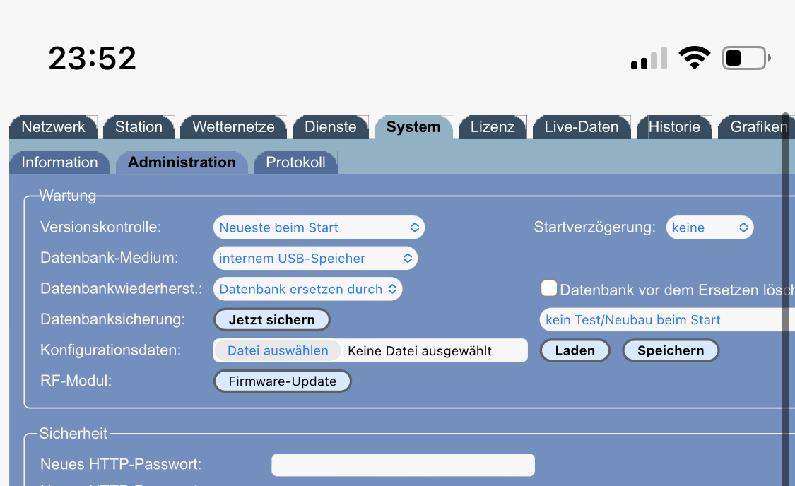

Hallo Christian
Schau mal das Bild an, hast du diesen Knopf bei dir „RF-Modul“ Firmware-Update?
Eventuell kannst du damit eine neue FW draufspitzen, und es so wieder zum laufen bringen.
Nachtrag:
Versuche auch mal noch eine ältere Firmware auf der MB-Pro zu installieren, bei mir gehts bis 3.2 zurück.
Sofern du keine Verbindung zum RF-Empfänger hast.
Es kann gut möglich sein, dass die neuste Firmware auch ein Update des RF-Moduls erfordert.
Viel Erfolg beim ausprobieren.
Gruess Dominic

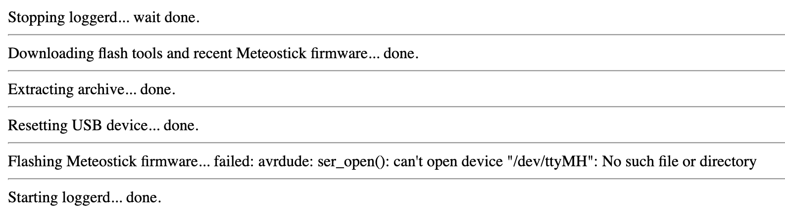

Danke für den Tipp! Leider kann mit dem Firmware Update das Problem nicht gelöst werden, es scheint so, wie wenn er den internen Funkempfänger nicht mehr erkennt:
Bildschirm­foto 2023-01-02 um 16.44.29.png (71.54 KiB) Viewed 4424 times
Das Problem kam von einem Tag auf den anderen, ohne Firmware Update. Ich habe daraufhin die Firmware auf die neuste Version aktualisiert und umgekehrt auch wieder auf einen alten Stand gesetzt, alles leider ohne Erfolg...

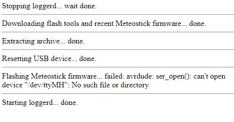

It all started yesterday at around 8.40 am, which is when Windfinder received the last update. Since then I tired rebooting, powering down, downgrading to the previous firmware version (you never know), going back to the latest firmware 5.5, and updating the RF Module firmware, which gives the same error that Kusti has:
Immagine 2023-01-11 093510.jpg (34.5 KiB) Viewed 4259 times
