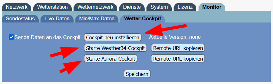

Hello again,
now, after I have my first problems with connection and sending from my weatherstation resolved, there is a new one :-(
I tried out the Cockpit function, but it wasn't found. So tried to reinstall it with the buttom, but the same.
What went wrong?

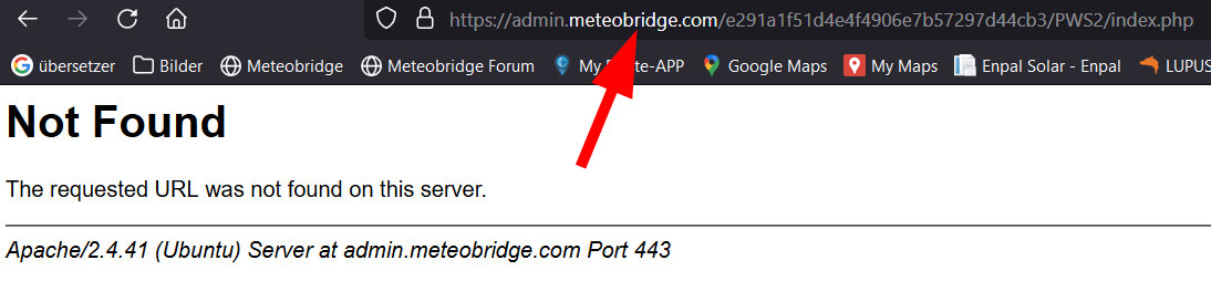

"Aktuelle Version: none" sieht nicht richtig aus. Funktioniert die Neuinstallation des Pakets nicht?
Wieso wird die Meteobridge über den remote link gefahren? Besser die lokale Adresse im LAN/WLAN verwenden, dann müssen die Daten nicht über meinen Server und einmal um die Welt ;-)

Der Snapshot war ein schlechtes Beispiel. Läuft normalerweise nur über die lokale Adresse.

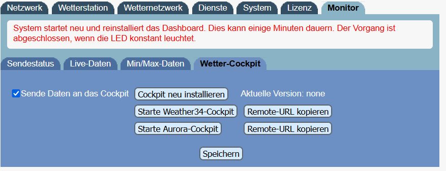

Wenn ich auf "Cockpit neu installieren gehe, dann kommt die Meldung wie in dem angehängten Bild.
Dann warte ich, bis er wieder hochgefahren ist, aber es hat sich nichts getan.

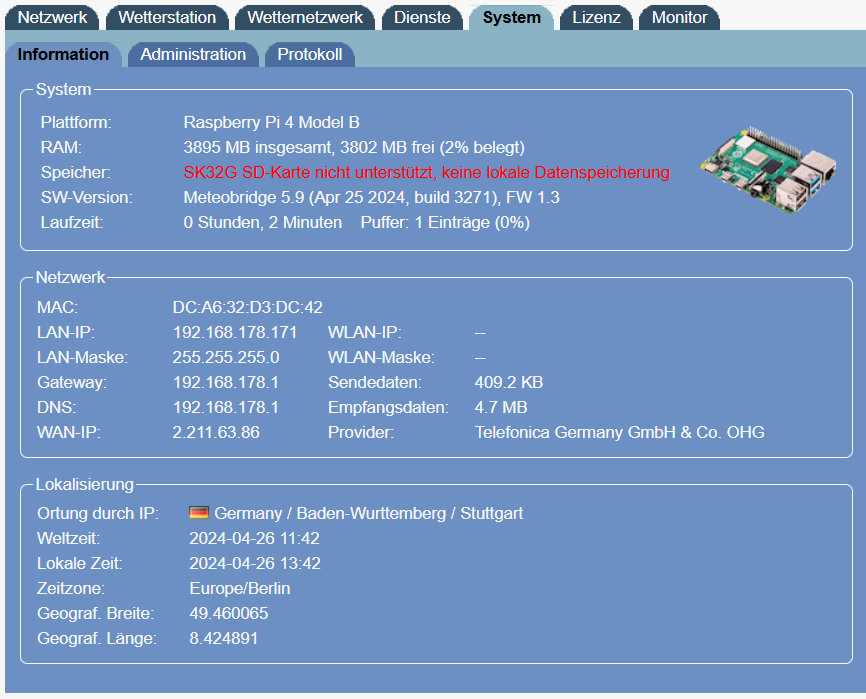

Mal ne andere Frage, weil er anscheinend meine SD Karte nicht unterstützt, -kann das daran liegen?
Wieso muss ich zwingend eine solche SD Karte verwenden? Kann man das nicht umgehen?
Mein Meteohub ist vorher mehrere Jahre ohne Fehler diesbezüglich gelaufen.
Wie Du siehst, habe ich FW Version 1.3 drauf, weil mit der 1.4 wollte mein WLAN nicht so, wie ich wollte.

Cockpit and a lot of other features need an accepted micro SD card. This explains all your issues.
SLC type cards are mandatory as the consumer cards will for sure fail after a couple of quarters and then users reach out for help and have a lot of trouble setting up their system with a new card again, will debate about data loss, will be frustrated and the reputation of the whole Meteobridge system will suffer. IMHO it does not make sense to spare 30 Euros on the card.
List of supported cards is referred to where you find the installation instructions for RPI. https://www.meteobridge.com/wiki/index. ... B.2B.2C_4B
You can order cards at mouser, I recommend the 16GB WD model which is also used in Meteobridge PRO2: https://www.mouser.de/ProductDetail/467-SDSDQED-016G-XI
For testing you can use this [viewtopic.php?p=38428&hilit=anysdcard#p38428 hack] to have any card enabled, but as said, it is not a smart move to stay with a non-SLC card.

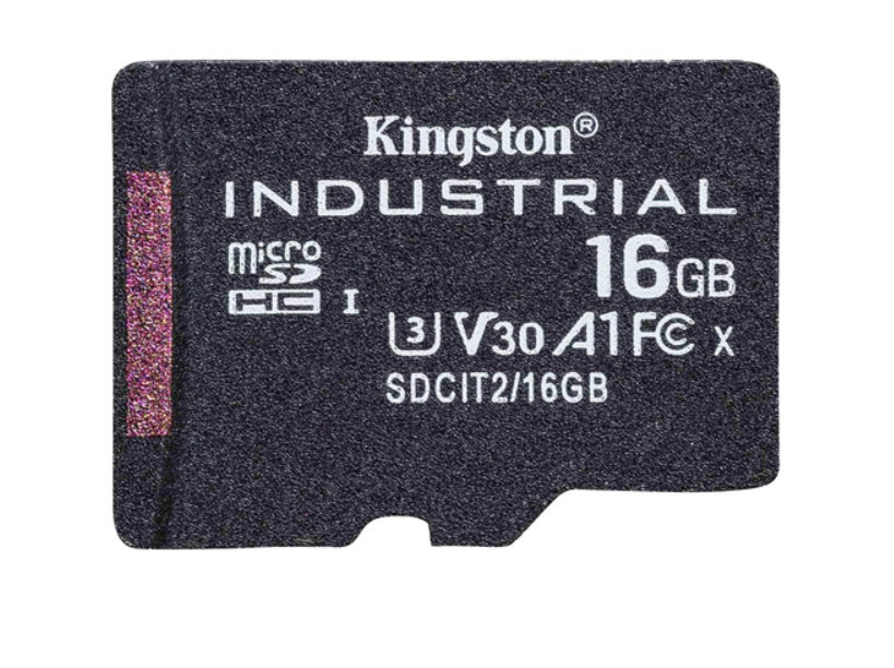

das hat mit sparen nichts zu tun. Aber wie schon geschrieben, hat meine "normale" Micro SD auf einem Meteohub auch jahrelang funktioniert. Aber unabhängig davon habe ich mir jetzt eine Kingston Industrial gekauft und es funktioniert immer noch nicht.

Industrial nennt sich übrigens heute vieles was nicht unbedingt SLC ist - das ist schon etwas anderes.
Wenn diese Kingston nicht auf der internen MB-Liste steht, wird sie nicht akzeptiert.
Aber mit Boris' "Hack" lässt sich ja jede microSD installieren und benutzen:
im Browser http://ip-of-your-meteobridge/cgi-bin/s ... /anysdcard eingeben und neu booten.
Dann sollte MB die SD Karte akzeptieren und sich auch das Cockpit installieren lassen - die Warnung. dass die SD-Karte nicht dem erwarteten Standard entspricht, bleibt auf deer Info-Seite bestehen.

genau das habe ich jetzt gemacht mit dem AnyCard Link.
Jetzt funktioniert alles wie es soll...
