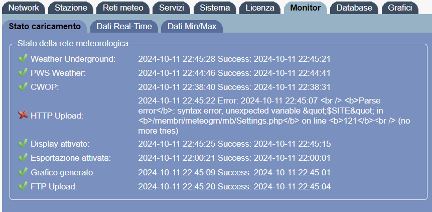

Il mio Meteobridge PRO2 ver. SW 6.0, col quale invio dati al server Altervista.org, non carica più HTTP.
Al MONITOR, STATO DI CARICAMENTO (stato della rete meteorologica), risulta il seguente messaggio di errore
HTTP Upload ERROR:
2024-10-11 22:04:10 Error: 2024-10-11 22:04:10 <br /> <b>Parse error</b>: syntax error, unexpected variable &quot;$SITE&quot; in <b>/membri/meteogm/mb/Settings.php</b> on line <b>121</b><br /> (no more tries).
Lanciato wxindex.php non si carica e risulta l'errore: Parse error: syntax error, unexpected variable "$SITE" ...
Su EVENTI ho provato più volte ad Attivare manualmente l'evento con TEST, ma non cambia nulla.
Ho allegato l'immagine di errore che compare nel mio Meteobridge all' HTTP Upload.
Non capisco se l'errore HTTP è dovuto al mio server MB o al mio provaider intenet Altervista, potete aiutarmi a risolvere il problema, grazie!

Error is generated by the Server where you try to send the HTTP request to. Check logs there. Not a Meteobridge problem at all.
