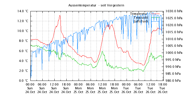

Ich betreibe eine NSLU2 an einer WMRS200 Wetterstation von Oregon. Seit etwa 3 Wochen zeigt die Luftdruckanzeige alle paar Stunden merkwürdige Peaks von oft mehr als 10 hpa. (siehe Abbildung) Ein Neuaufsetzen des Meteohubs (USB-Stick) und auch der Tausch der WMRS200 haben nichts gebracht. Hat jemand vielleicht eine Idee?
Vielen Dank!
Luftdruckausreisser (blaue Linie)

WMRS200 Luftdruckmesser defekt?

Nein, daran kann es eigentlich nicht liegen, weil ich hier eine zweite WMRS200 stehen habe, die ich testweise angeschlossen habe. Der USB-Stick ist auch komplett neu aufgesetzt - nur die Meteohub-Firmware ist die "alte" geblieben. Ich weiss nicht ob es vielleicht auch daran liegen könnte... Alle anderen Messwerte zeigen keinerlei "Abnormitäten". ....

Wie sehen denn die Rohdaten dazu aus (auf "thb0" selektieren)?
Zeigt das "meteohub log" Fehler?
