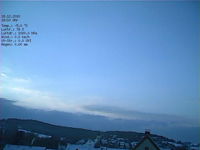

I want to try a webcam script. Weather data in the picture ...

Ach, warum soll man sich das Leben unnötig schwer machen.
Ich bleibe bei PHP ...
Erster Test (geht doch, oder?):
