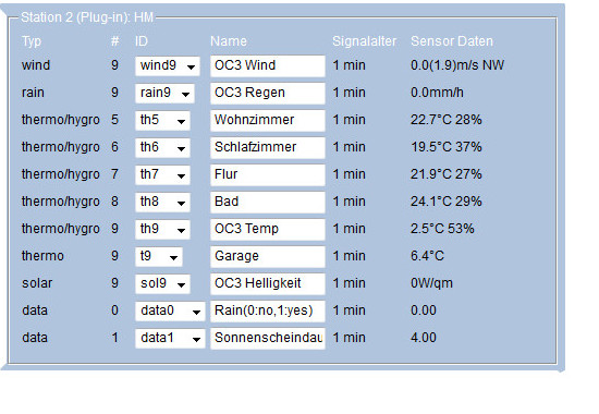

In meiner x86 Distro unter VM-Ware (auf Win Server 2003) funktioniert die Ausgabe nach STDOUT über printf nur, wenn ich das Shell-Skript manuell starte.
Der Aufruf über das Plug-In hatte das Skript zwar gestartet, aber es wurde kein Sensorwert eingelesen.
Die einzige Lösung, die ich gefunden habe, ist folgender Workaround: die Ausgaben werden in eine Textdatei umgeleitet ("hm_conv_data.txt") und danach von "cat" auf STDOUT geschrieben - komisch, aber immerhin funktioniert es so!
Was ich noch generell sagen wollte: Es ist großartig, daß es eine kostenlose Demoversion von Meteohub gibt, mit der man alles erst testen kann. Ich gabe mir gestern abend dann auch die Lizenz bestellt, aber es war mir wichtig vorher zu sehen, ob alles stabil und so läuft, wie ich mir das vorstelle. Echt gutes Programm, auch die Möglichkeit WD Live direkt zu verwenden.
