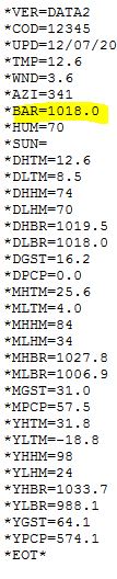

I have few Wetternetzwerke to export my data, but only on Awekas my airpressure is to low. (about 2.5)
My Weatherstation
Wunderground
AWEKAS
Any help about this, because i would be banned if airpressure is wrong !

Kann ich die Daten die zu Awekas geschickt werden auf meinem Meteohub einsehen ? Bei den anderen Wetternetzwerken wird ja eine txt Datei erzeugt ...
Was momentan zu Awekas kommt kann ich nicht sehen da meine Wertübernahme auf Grund der hohen Abweichung gesperrt wurde !
Mein momentaner Wert würde mit den Vergleichswerten auf Awekas passen.

Hast du eventuell in deinen AWEKAS Benutzereinstellungen einen Luftdruck Korrekturwert eingestellt? http://www.awekas.at/de/benutzer.php

Da war tatsächlich ein Wert drin. Hab aber mittlerweile bei meteohub von "Luftdruck aus Stationshöhe und Temp berechnen" auf "Luftdruck aus Stationshöhe berechnen" umgestellt. Das Problem hatte ich schon mal, ich weis auch nicht warum jetzt wieder "mit Temp" eingestellt war. Evtl. bei einem Softwareupdate ? Egal, jetzt passt der Wert so halbwegs mit den ganzen Korrekturen, ich greif jetzt nichts mehr an :D
