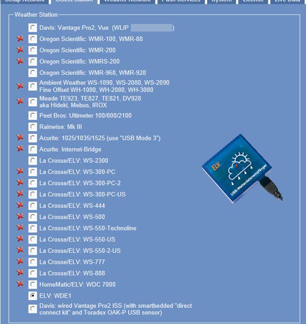

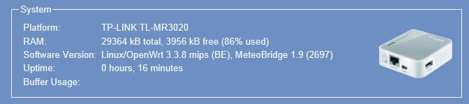

Ich habe mir bei Ihnen die Demo MeteoBridge FW geladen und auf einen TP-LINK TL-MR3020 Geflashed.
Auf den TP-LINK habe ich einen ELV USB-WDE1 via einen USB 2.0 HUB angeschlossen.

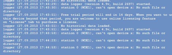

Leider Findet die MeteoBridge SW nicht den angeschlossenen ELV USB-WDE1 siehe Screenshots, (ich habe auch schon den TP-LINK mehrmals rebooted, etc.)
Ich bitte Sie um Hilfe, da ich die FW Verwenden möchte und Lizensieren möchte.

Das ist ein Bug, aber der sollte mit dem gerade eingespielten Update behoben sein. Bitte das Gerät nochmal neu starten.
