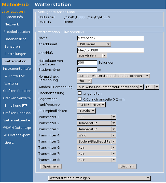

I use the MeteoStick and a Davis Station on RPi. MeteoHub doesn't find the soil moisture sensor (or MeteoStick).
What have I done wrong?

What das "meteohub log" on "log files" page say?
If transmitter 5 is missing there, please update again to 4.9z (on maintenance page).

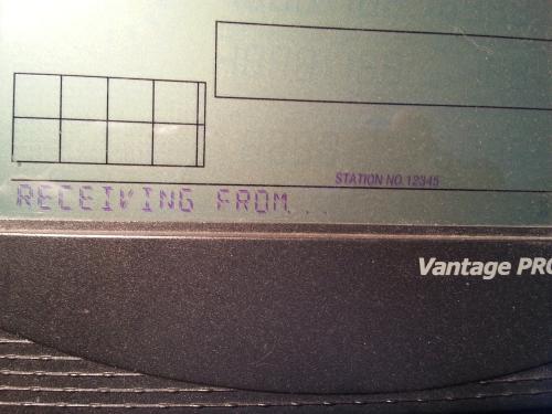

Auszug log-Datei
logger (29.06.2014 22:40:31): connect station 1 (Meteostick via USB serial).
logger (29.06.2014 22:40:32): station 1 (Meteostick), transmitter 1 registered as ISS
logger (29.06.2014 22:40:32): station 1 (Meteostick), transmitter 2 registered as Temperature
logger (29.06.2014 22:40:32): station 1 (Meteostick), transmitter 3 registered as Temperature
logger (29.06.2014 22:40:32): station 1 (Meteostick), transmitter 4 registered as Wind
logger (29.06.2014 22:40:32): station 1 (Meteostick), Meteostick Version 1.2
Aha transmitter 5 ist nicht registriert !
Davis zeigt auf der Konsole 1-5 an.
Schließe ich die Konsole an den RPi an und wähle entsprechende Station aus, wird soil-moisture erkannt.

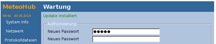

Nun zum Update, auch das ist merkwürdig.
1. Meldung : Download update 4.9z
2. Meldung : ready to install
3. Meldung: Update installiert
Egal ob ich danach ein Reboot ausführe oder nicht, die Update-Prozedur mit Meldung 1 -3 lässt sich wieder ausführen,
also kein Update erfolgte oder WAS?

Re: soil moisture
Update to "newest" 4.9z and the missing transmitter will be there (after pressing "save" again on "weather station" page).
