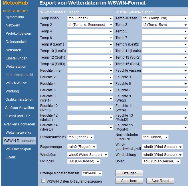

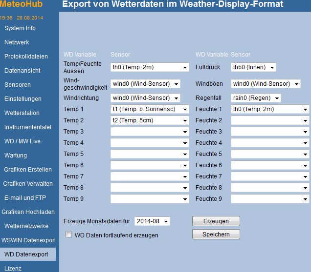

Es versucht Daten für WSWIN und WD im Export-Format zu erzeugen aber findet die Ausgangsdaten nicht.
Hast Du auf den WD/WSWIN Seiten irgendwas angeknipst?

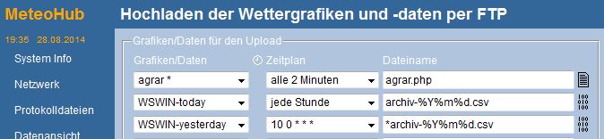

Eingetragen habe ich 2 Dateien, die auch erstellt werden.
Sonst habe ich nichts angeknipst.
Gruß Wilfried

Guten Tag,
im Forum habe ich die Lösung gefunden.
Ich habe eine 0 Byte große EXP01_00.csv und wd_export.csv angelegt und in den Ordner export gelegt.
Nun kommt keine Fehlermeldung mehr, aber diese beiden Dateien werden von Meteohub auch nicht verändert.

naja, dafür gibt es ja die Option "WSWIN Daten fortlaufen erzwugen" ;-)
