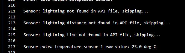

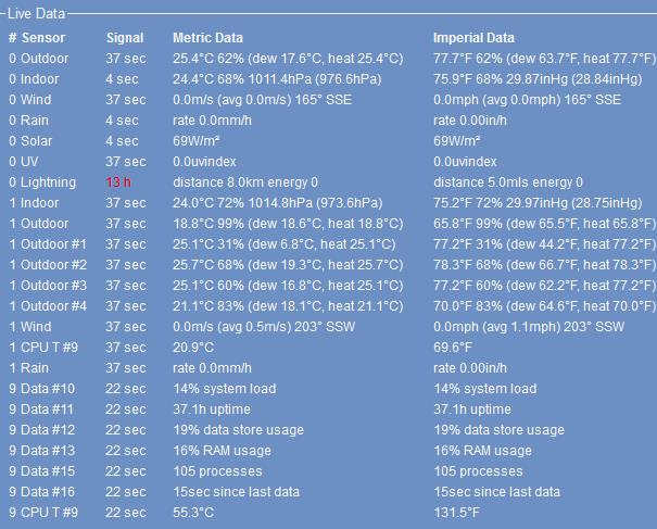

Hallo,
ich bin seit geraumer Zeit im Besitz eines GW1000 mit WS80 und WH57, welche als primäre Station an Meteobridge angemeldet sind. Als weitere Station ist noch meine alte TE-923 als Station 1 angemeldet. Meteobridge läuft auf Raspberry Pi 3 Model B+ mit 16GB-SD-Karte, alles ohne Probleme. Alle Daten, einschließlich Blitzdaten vom WH57, werden in der Rohdatenansicht dargestellt.
Bei der Übermittlung der Daten an meine Website mit Meteotemplate werden aber die Blitzdaten unterdrückt, beziehungsweise gar nicht übermittelt.
In der Datei der API-Daten fehlen die Blitzdaten vollkommen und in der LOG-Datei werden die Blitzdaten als nicht nicht vorhanden deklariert.
Wo liegt der Fehler, werden die Daten wirklich nicht übermittelt für Meteotemplate, kann Meteotemplate die Daten nicht verarbeiten oder doch was ganz anderes.

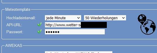

Bei Meteotemplate mit MB gibt es mehrere Probleme:
1. der MB weather net API string ist nicht korrekt - und Boris korrigiert nicht, solange ihm Jachym (MT) nicht offiziell etwas liefert - und Jachym sollte/wollte sein Datenbank-Schema erweitern, bislang aber nichts davon zu bemerken.
2. MT hat nur ein Datenfeld für Blitzschlag vorgesehen, während der WH57 drei Werte liefert ....
Welchen nehmen ? Auch hier hält sich Boris bedeckt, solange Jachym nichts liefert.
Als Lösung habe ich meinen eigenen API String entworfen, der die Anzahl der Blitzschläge überträgt.
Also: Meteotemplate bei den Weather Nets deaktivieren und eine eigene http request anlegen:
http request event unter Services eintragen, 15 Sekunden Update-Frequenz eintragen und schon klappt es (natürlich nur bei einem Gewitter 8) )
Ausserdem muss in MT bei Extra Sensors das Lightning Datenfeld für die Datenbank aktiviert werden.

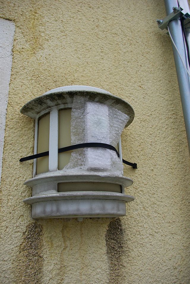

den Blitzsensor muss man nicht so weit entfernt anbringen.
Bei mir ist der an einer Lampe auf dem Balkon angebracht - in eine Plastikhülle gepackt. Funktioniert hervorragend - und ist einfach erreichbar.
