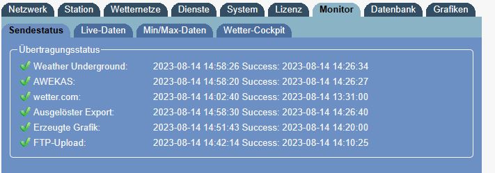

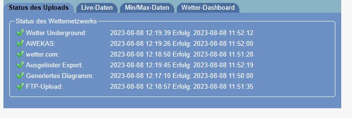

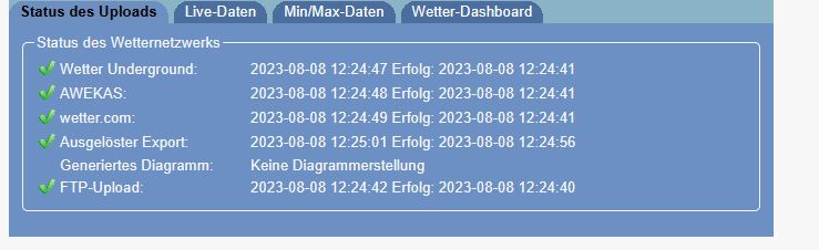

Mein Upload verzögert sich stark - Upload Awekas und WU ist bei unter 1 Minute eingestellt. Der Rest von alle 5 Minuten bis 1 Stunden
http://www.wetterstation-biere.de/Bilder/upload
nach einem Neustart geht es dann kurzfristig oder auch länger wieder
http://www.wetterstation-biere.de/Bilder/unn
heute wieder
http://www.wetterstation-biere.de/Bilder/Upload14.08.
Es fängt mit wenigen Sekunden an und wird dann mehr (Nach 24 Stunden dann 30 Minuten Verzögerung in etwa).
Wo liegt das Problem? Aktuell hängt es nach 30 Minuten wieder 5 Minuten hinterher. WLL sendet wie es soll. Livedaten in der Meteobridge stimmen.
