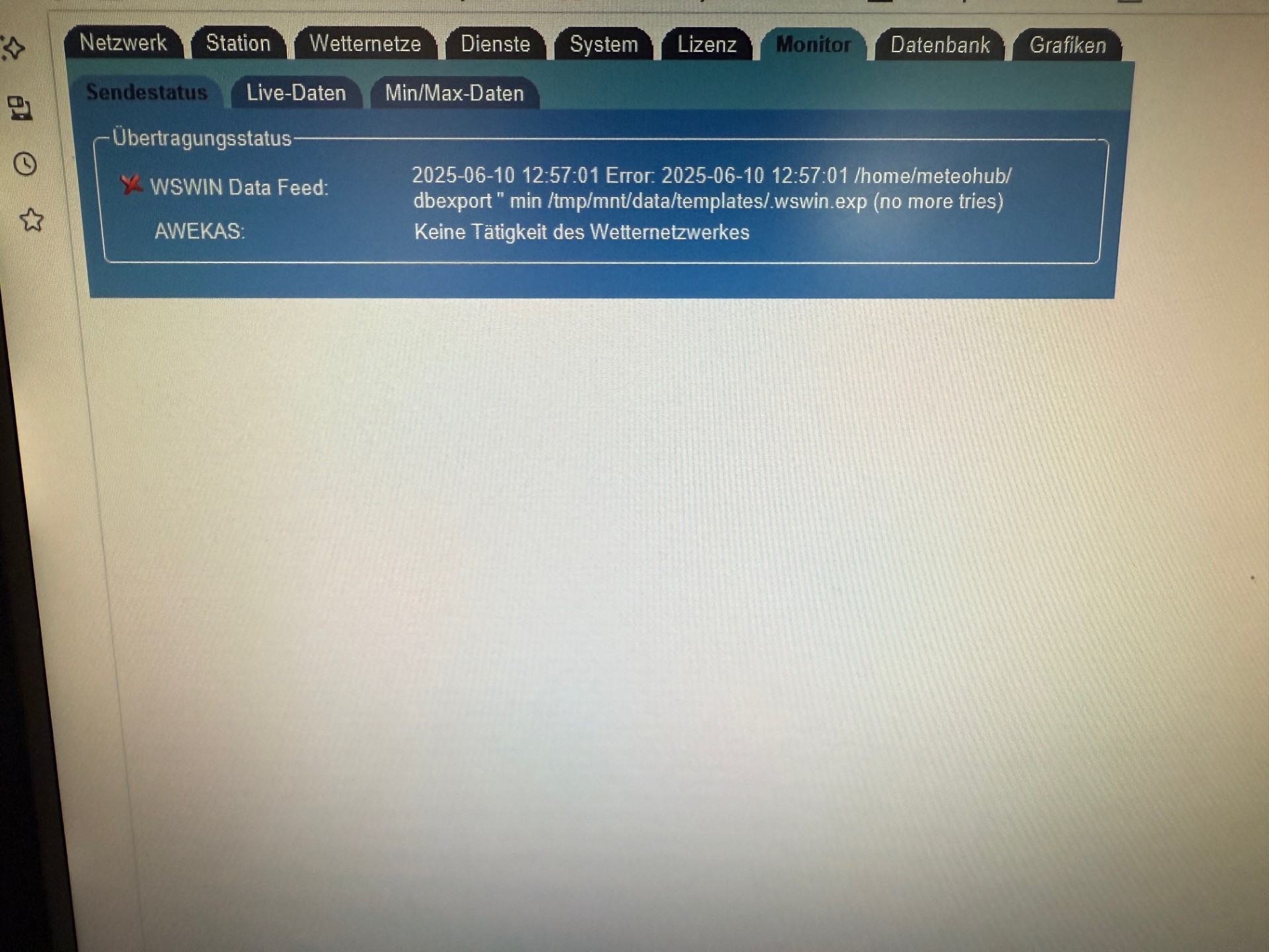

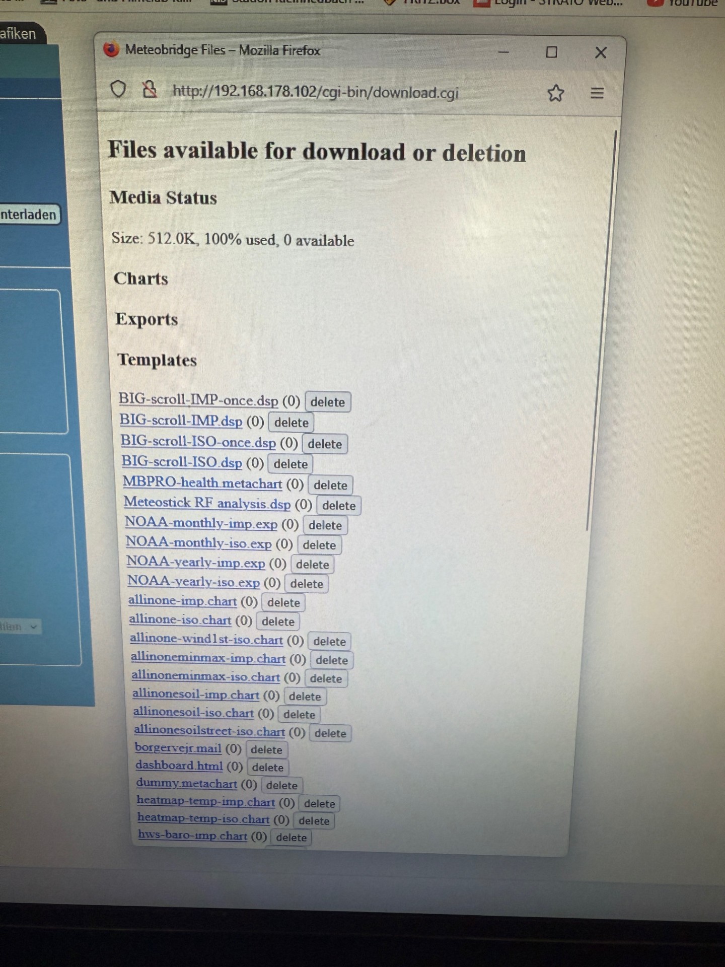

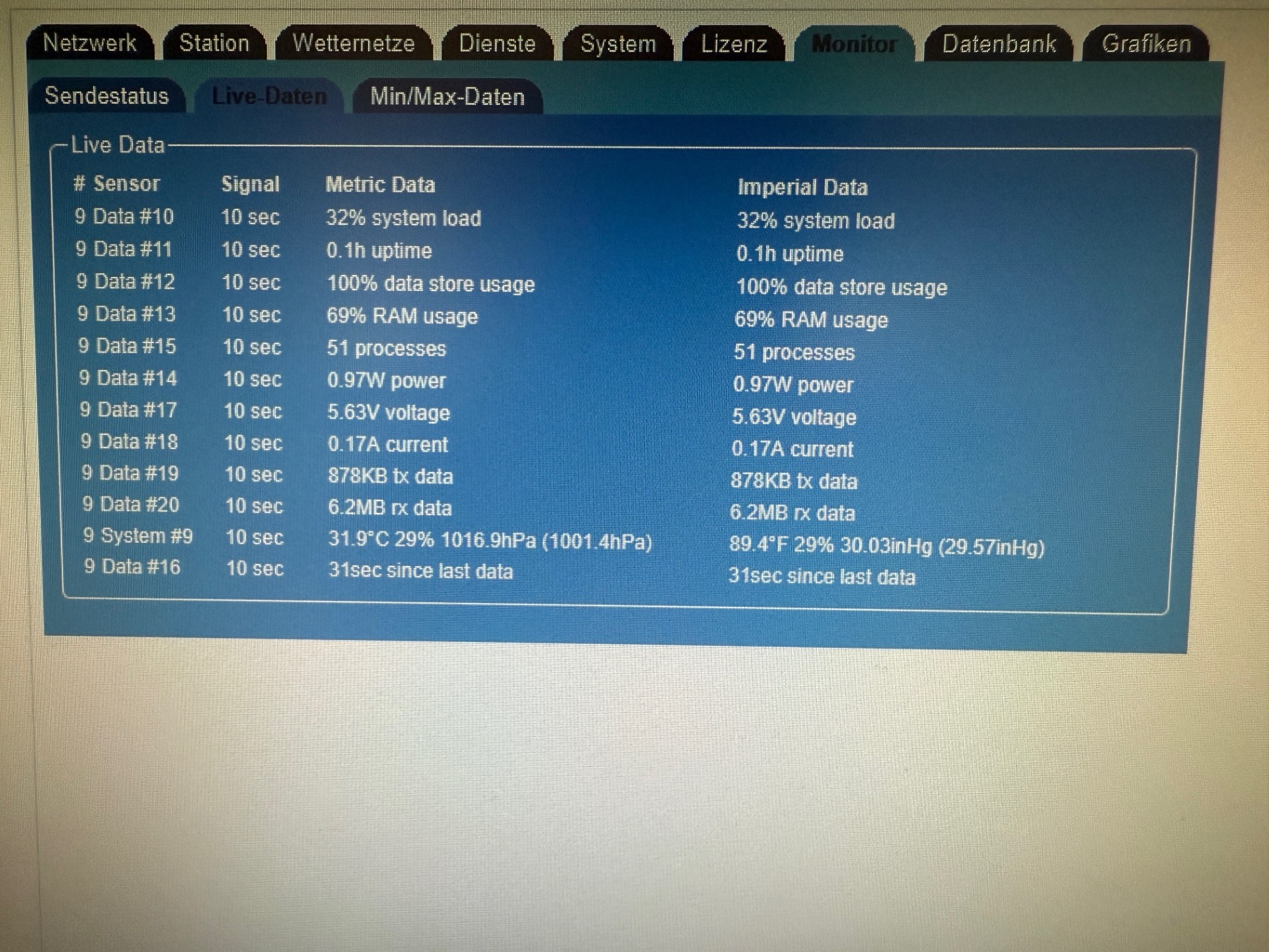

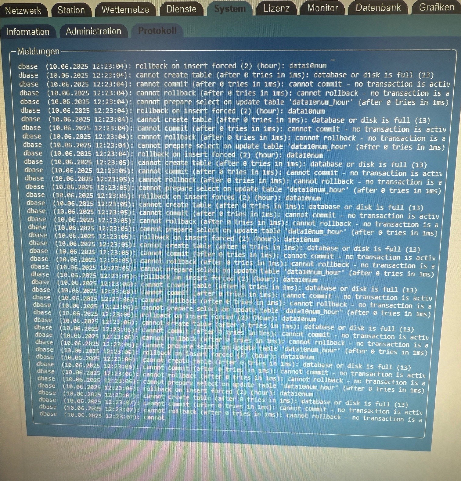

seitdem kurz die Spannung ausgefallen war, habe ich Probleme mit meiner Meteobridge Pro.
WSWIN Date Feed sowie die Übertragung an Awekas Funktioniert auch nicht.
Habe hier ein paar Screenshots der Meteobridge Weboberfläche mit angehängt.
Ich hoffe sehr das Ihr mir helfen könnt.
LG Robin

Looks like a similar issue
viewtopic.php?t=18646
Re: Meteobridge Pro nach Stromausfall Down
I think this is one of the units I get for repair changing a failed USB hub chip. It is on its way back.
