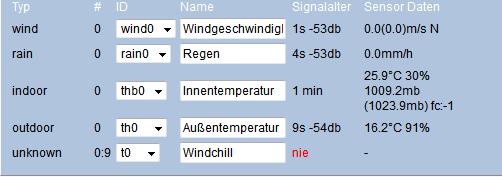

Hallo,
die Sensoren werden jetzt empfangen, ich habe den Stick direkt an den RPI gesteckt. Dann funktioniert es, warum auch immer. Nur der Windchill macht noch Probleme. Die Einstellungen sollten doch korrekt sein?
Station:
Sensoren:
Danke Pirx

wilfried
Posts: 76
Location: Willich
Re: Vantage Vue wird nicht gefunden
Post by wilfried »
Pirx wrote: Die Einstellungen sollten doch korrekt sein?
Nein, bei Sensoren nicht.
Windchill wird von Deiner Wetterstation oder von Meteohub berechnet.
Die Variable von Meteohub "actual_wind0_chill_c"
Gruß Wilfried

wilfried
Posts: 76
Location: Willich
Post by wilfried »
Und was wäre der korrekte Eintrag?
Unter Sensoren habe ich keinen Eintrag für Windchill.
Du hast unter Station ja auch eingetragen, Windchill Berechnung: aus Wind und Temperatur berechnen.
Was willst Du unter Sensoren denn noch eintragen, der Wert ist doch da.
Gruß Wilfried

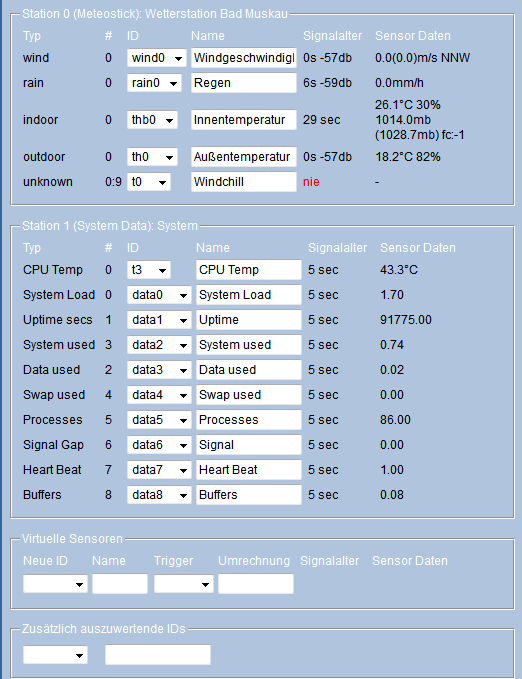

Dieser "unknown" Sensor irritiert mich. Der sollte garnicht da sein.
Kannst Du bitte mal die Seite "Wetterstation" als Screendump posten,
dann kann man besser verstehen, was da so alles reinspielt.
Ich verstehe nur nicht, woher der Sensor "unknown 0:9" kommt.
Ist da ein virtueller Sensor definiert worden?
Pirx
Posts: 48
Joined: Fri Sep 12, 2014 3:32 pm
Post by Pirx »
Nein, ich habe die Konfiguration mal angehängt.
Danke Pirx
Schmeiss den "t0" Eintrag wieder raus, einfach als ID das leere Feld wählen und "Speichern" drücken.
Post by Pirx »
Habe ich gemacht, jetzt sieht es ordentlich aus.
