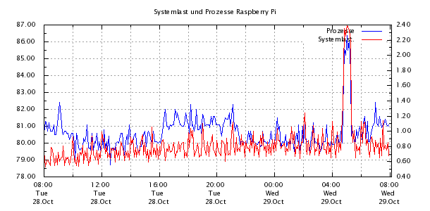

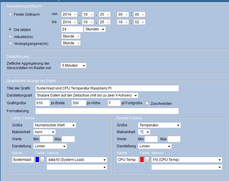

Flens63 wrote:Hallo Wilfried,
finde die Grafik über die Systemlast sehr interessant. Was muss ich wo in Meteohub einstellen, dass ich von meinem Raspi eine entsprechende Grafik erhalte?
Hallo Georg,
versuche es mal so:
Gruß Wilfried

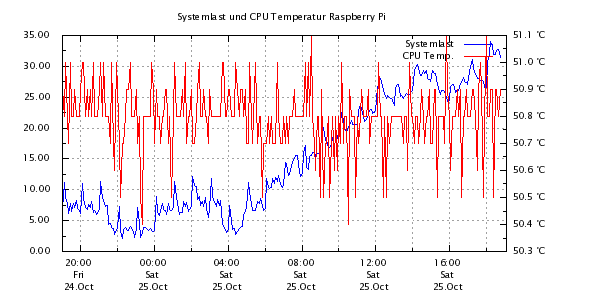

Hallo Boris,
den Raspberry habe ich eben mal stromlos gemacht, die Systemlast lag mittlerweile über 33.
Es kamen mehrere Meldungen: FTP-Hochladen fehlgeschlagen
Selbst kam ich per Browswer nicht mehr auf die Meteohub Oberfläche.
Gruß Wilfried

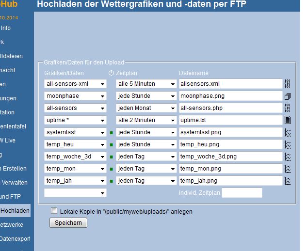

Hier meine Seite:
Gruß Wilfried
Re: Raspberry Pi b und Systemlast
Das sieht nicht nach "zuviel" aus. Was für eine SD-Karte hast Du drin?

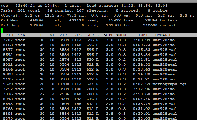

Komisch, das hört sich alles OK an. Log Dich dochmal per SSH ein und schau mit "top", was da so oben steht.
Das sind die Datenneuberechnungsprozesse. Wenn die Aggregierung einmal durch ist, sollte das wieder runtergehen.
Wieviele Monate an Rohdaten hast Du drin?
vielen Dank für Deinen Tipp. Bei mir funktioniert es leider nicht. Habe die Sensoren unter "zusätzlich auszuwertende Ids " eingetragen. Die Grafik zeigt nur "No Data".
Nein, so nicht.
Unter Wetterstation musst Du eine weitere Wetterstation hinzufügen, z. B. Wetterstation 1, Name System Data.
Dann findest Du unter Sensoren eine weitere Station mit mehreren Sensoren.
Gruß Wilfried
