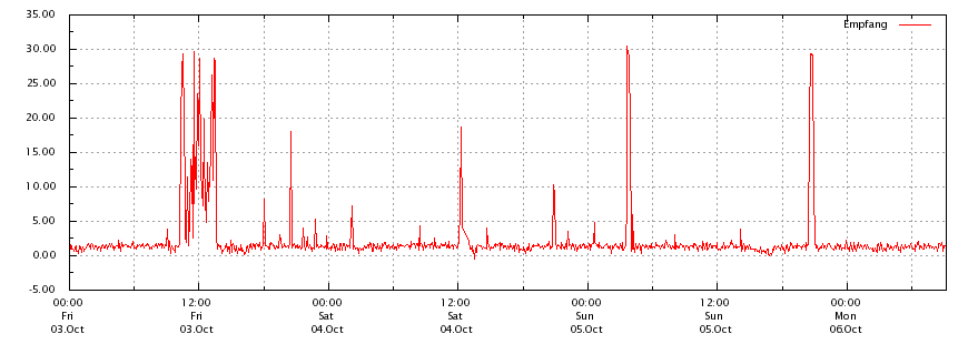

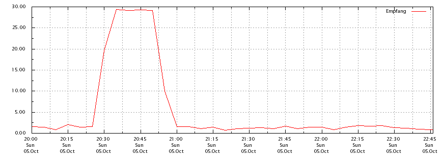

So, ich habe mir das gestern mal etwas genauer angesehen. Die Spitzen in der Grafik dokumentieren
Aussetzer im Empfang von 20 bis 30 Minuten. Ich finde das ist reichlich, zumal die Konsole an gleicher
Stelle ohne Probleme gearbeitet hat.
Wie verhält sich der Stick eigentlich bei Empfangsproblemen? Die Konsole hat selbst bei einer Empfangsqualität
von weit unter 50 Prozent (schlechter Standort im Büro) problemlos und ohne Datenlücken gearbeitet.
Hier noch ein paar Bilder, es entstehen tatsächlich Datenlücken, sowas hat es bei der Konsole nicht gegeben.

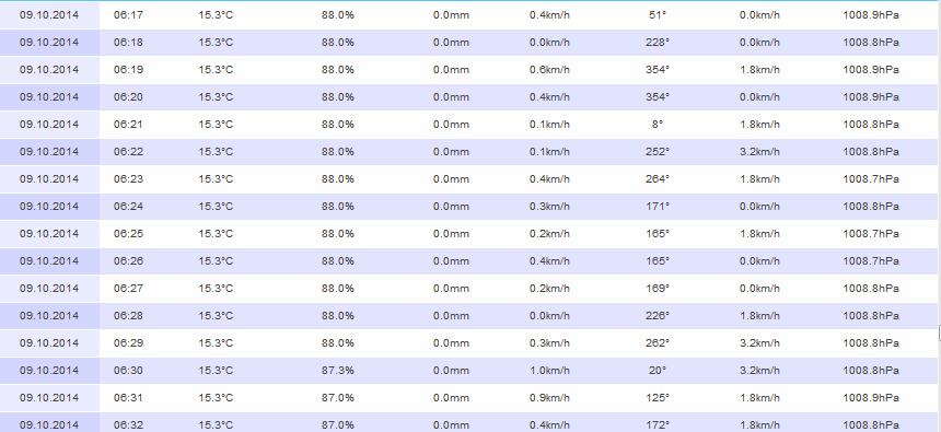

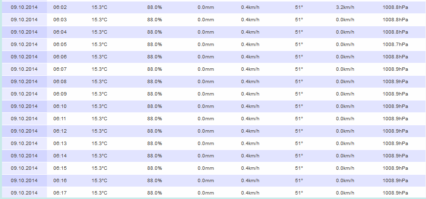

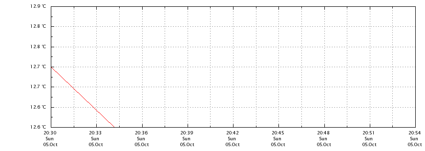

Kannst Du bitte verraten, wie Du diese Empfangspausen ermittelt und visualisiert hast?
Mit "Bordmitteln" (Wert Data). Die Bilder 2 und 3 sind ein "Zoom" in den letzten "Zacken". Im Archiv sieht man dann auch,
dass in der Zeit von ca. 20.30 Uhr bis 20.50 Uhr keine Daten empfangen wurden. Ausggeben wurde für Temp., Feuchte und Wind immer
der gleiche Wert, obwohl laut Konsole (hängt noch einem anderen PC) sowohl die Temperatur gefallen ist als auch ein mittlerer Wind
geweht hat.

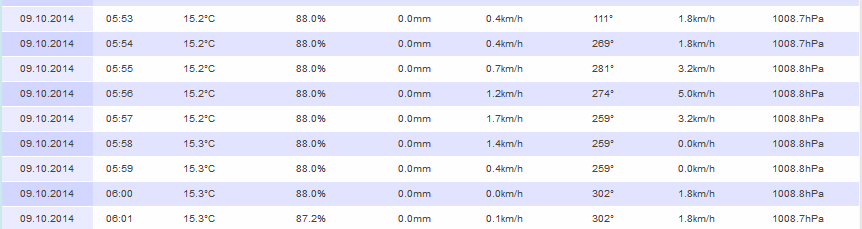

Nachgang 09.10.14
Noch ein paar Bilder als Beleg zur Empfangsstörung heute gegen 06.00 Uhr, ich lasse mir nicht gerne etwas nachsagen.
http://www.wetter-bad-muskau.de/style2/systems.php#
Zeit davor:
Während der Empfangsstörung:
Zeit danach:
Man achte auf die Windwerte.
