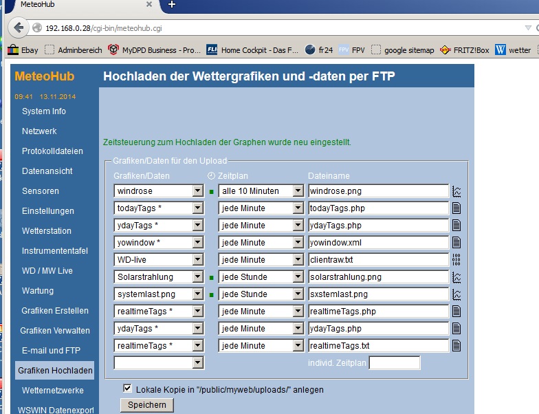

Hallo zusammen,
hat jemand eine Idee warum der Lauftext unter den Steeleerie nicht angezeigt wird, da steht nur actual__thb0_fc_tex
habe den Rasperry PI Model B
Meteohub Version 5.0c b61
so sieht meine config im raspberry aus, das ganze läuft unter www.heilbronner-wetter.de
gruß herbert
gruß herbert

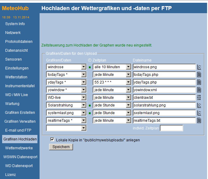

There are MULTIPLE uploads for ydaytags.
You should only ose ONE upload for the Yesterday tags.
You are uploading the Yesterday tags now also every minute.
It is essential to upload those tags only at 23:55 every day.
It is a little complex, and yes the documentation is id dutch or English only.
WiKi: http://wiki.leuven-template.eu/doku.php?id=uploadmh4 at the bottom => Meteohub - yesterday values
Manual (Deutsch) http://www.meteohub.de/files/meteohub-v4.7.pdf
Page: 61 => 2.11 Grafiken und Daten Hochladen
You should set the upload at 55 23 * * *Ein CRON-Zeitplan besteht aus 5 durch ein Leerzeichen getrennte Felder folgender
Bedeutung:
1. Minute: 0 - 59
2. Stunde: 0 - 23
3. Tag des Monats: 1 - 31
4. Monat: 1 - 12
5. Tag der Woche: 0 – 7 (0 oder 7 entspricht Sonntag)
Which means at 55 minutes and 23 hours every day every month every week-day.
I use 55 minutes here because I do not know how much overhead is involved in all those 1 minute uploads and i want to make sure that yesterday values are uploaded before the end of the day.

Hallo Herbert,
ergänzend zu der Mail von Wim.
Du hast in der Config zweimal die ydayTags stehen und brauchst Du wirklich eine realtimeTags.php?
Gruß Wilfried

Vielen Dank für die Antworten,
habe jetzt mal die "Grafik Hochladen" geändert. Schade das es mit der Laufschrift nicht geht.
Von meiner WMR 928 wollte ich mich eigentlich nicht trennen, da ich die WMR Doppelt habe mit Repeater usw. als Ersatzteillager.
Als nächstes werde ich mal versuchen die einzelnen PHP Abschnitte in eine Homepage zu integrieren.
Früher habe ich das schon mal mit web to date8 gemacht, allerdings über HTML Seiten, hier wird es vermutlich schwerer (PHP Code)
Na schauen wir mal Gruß Herbert

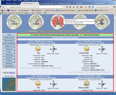

ich möchte gerne verschiedene Anzeigen im Web to Date 8 verwenden, leider bekomme ich die einzelnen Frames nicht rausgelöst.
Weißst Du wo ich da ansetzen muß? Bei der Metar geschichte ist der Ordner /Metar/ zuständig, aber wenn ich dort eine php Aufrufe dann habe ich immer die komplette Seite und nicht den Frame einzeln siehe Bild Frame im roten Rechteck.
Leider habe ich da zuwenig Ahnung von PHP oder muß ich beim Urheber des Programms (frame) nach einer entsprechenden PHP suchen?
Gruß Herbert

I do not realy understand what you want, but if you only want the metar partkannschonsein wrote:Hallo Wilfried,
Gruß Herbert
This is the link to the normal page:
http://www.heilbronner-wetter.de/weathe ... 56&lang=de
This for just the inner part:
http://www.heilbronner-wetter.de/weathe ... ng=de&ipad
Warning: it will use the page-width setting for a normal page but that has a vertical menu and that menu-width is added to the width of the inner part.
The inner part is therefor wider then it would be on the normal page.
There are numerous settings to have no_menu, no_sidearea, no_footer, and so on, but that is in the wsSettings.php
To get rid of everything add the &ipad string to any URL.
To integrate it in a homepage use an iframe with the url plus &ipad
Multiple users are doing that.
1. you can run multiple weatherprograms at the same time using only one template installation (wp=MH or wp=MB added to the url and the settings change dynamically).
Comes in VERY handy when switching or testing weather-programs.
The complete demo site is build that way
http://www.weerstation-leuven.be/weathe ... p=10&wp=WD
http://www.weerstation-leuven.be/weathe ... p=10&wp=MH
2. you can have one weather-program feeding multiple template installations by modifying the upload folder location.
Example:
weather2/ = main template set, meteohub is uploading to weather2/uploadMH/
All settings are for normal use with the menu system and top bottom parts.
weather2small/ full copy of the finished weather2/ folder, settings adapted for a smaller page size, settings adapted for the upload folder to '../weather2/uploadMH/'
You can then use the inner parts of a page in an iframe using mywebsite.com/weather2small/index.php?p=12&ipad
Just do some playing around.
