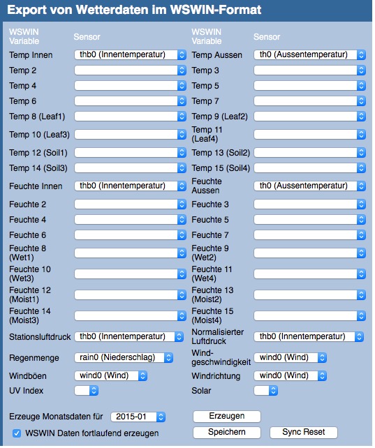

Ich komme vom Chiemsee und habe hier seit 2013 eine WH-1080 mit WSwin am Laufen. Nun bin ich durch einen guten Freund auf den Raspberry und Meteohub gekommen.
Trotz anfänglicher Freude habe ich ein großes Probem, denn die automatische Datenübergabe an WSwin schlägt fehl. Eine import.csv wird zwar erstellt, allerdings nicht automatisch erneuert. Die anderen Dateien (EXPxx_xx.csv) werden alle brav mit Daten gefüttert, die import.csv für die automatische Datenaufzeichnung bei WSwin schlägt von Seiten Meteohub fehl. (EDIT: Ein manueller Import der Daten verläuft ebenso ohne Probleme, wie auch die "Stamm"-Datenübernahme der import.csv - es wird nur nichts erneuert.
Anbei ein Bild der Konfiguration in Meteohub.

- Konfiuration Meteohub -> WSwin
- Bildschirmfoto 2015-01-15 um 23.26.43.jpeg (130.98 KiB) Viewed 3851 times
