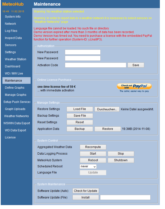

Nach resetten des Raspberry kam per http folgende Meldung:
Per FTP sehe ich, dass alle Dateien im Directory "weather" vorhanden sind.
Leider kann ich auch keine meteohub.conf laden.

ich kann mich da Wilfried nur anschließen. Habe Heute nach neuem Update gesucht. Es kam die Meldung checking for updates und Meteohub wurde neu gestartet. Danach sah ich die selbe Meldung wie Wilfried.
Alle Einstellungen sind verschwunden und es lassen sich keine Einstellungen mehr vornehmen.
Dazu kommt noch diese Fehlermeldung "Language file cannot be loaded: No such file or directory"
Ich kann weder eine Wetterstation, noch Sensoren einfügen. :twisted:
Da ist wohl was faul an der neuen Version.
Nach Eingabe des Aktivierungscodes sagt mir Meteohub das die Demoversion abgelaufen ist.
Die Meteohub.conf kann ebenfalls nicht geladen werden.

Habe wieder 5.0d installieren können, leider ohne Erfolg.. Ich kann nichts mehr einstellen, nicht mal die Wetterstation mehr auswählen. Die ganze Konfiguration ist verloren.
