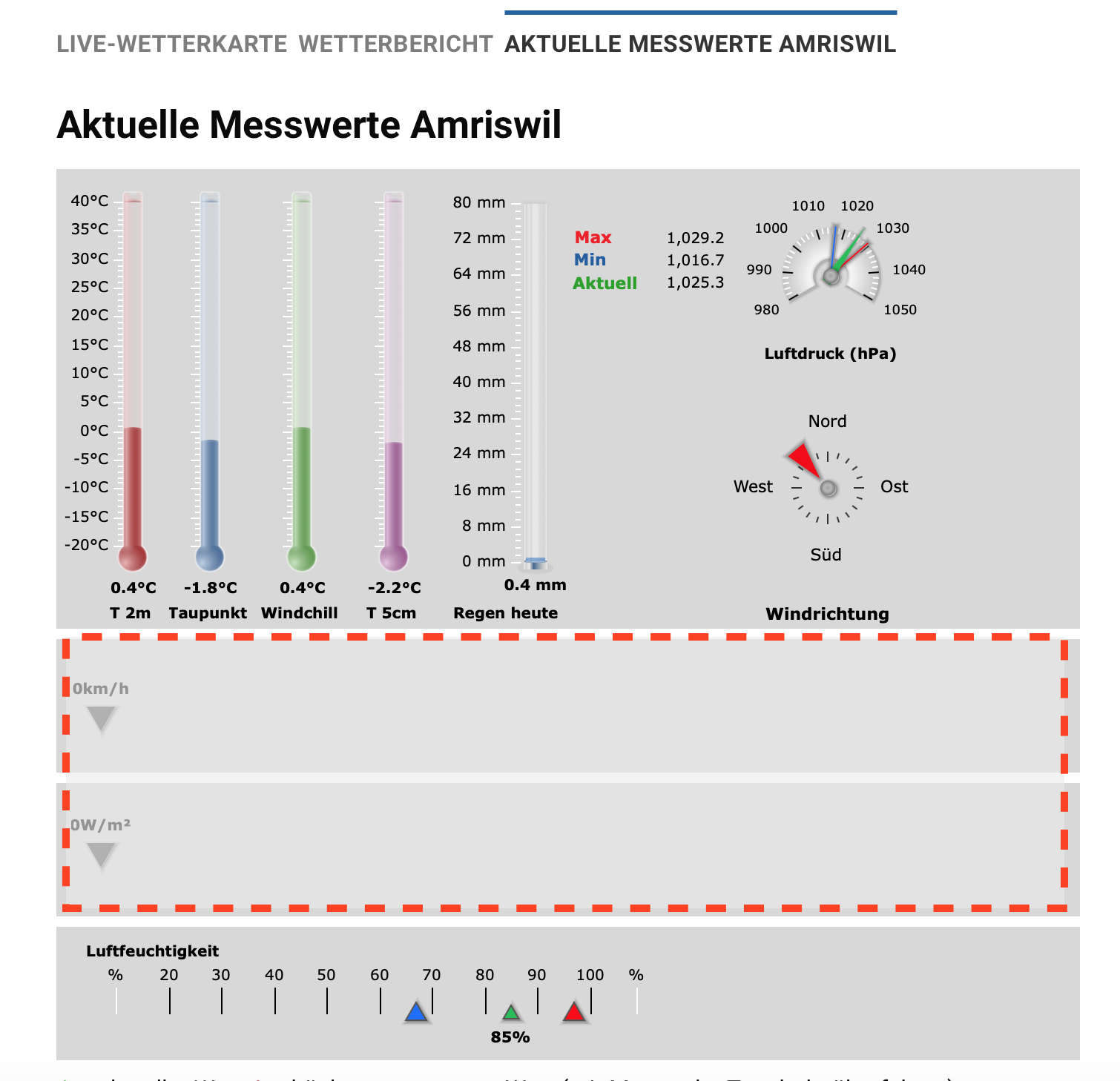

Die Grafiken werden mittlerweile wieder angezeigt, aber nur teilweise. Wie die meine Wind und Globalstrahlungswerte
Bildschirmfoto 2019-12-10 um 18.00.11.png (311.48 KiB) Viewed 16023 times
