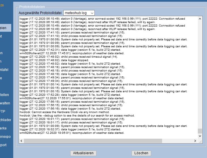

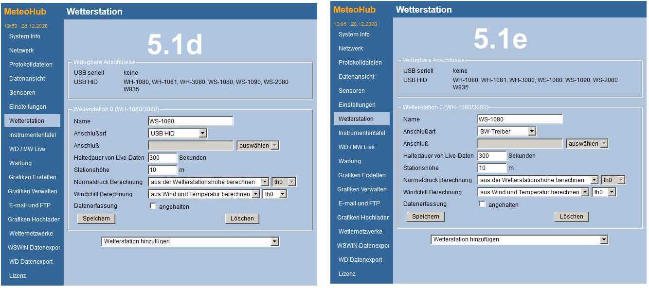

habe das selbe problem mit WS-1080, keine Daten mehr zu sehen, ws-1080 neustart, raspi neustart,
Problem keine Daten von Wetterstation nach update
Lösung:
Download update: Update 5.1d installation manuell
download https://wiki.meteohub.de/Updates
link viewtopic.php?f=23&p=14886&sid=7416542b ... 163#p14886
Ich wusste nicht das man das update5.1d nocheinmal drüber installieren kann.
Jedenfalls die Daten sind wieder in Meteohub Sichtbar :mrgreen:
In Wetterstation ---Anschlussart steht nun wieder USB HID nach update5.1e stand dort SW-Treiber

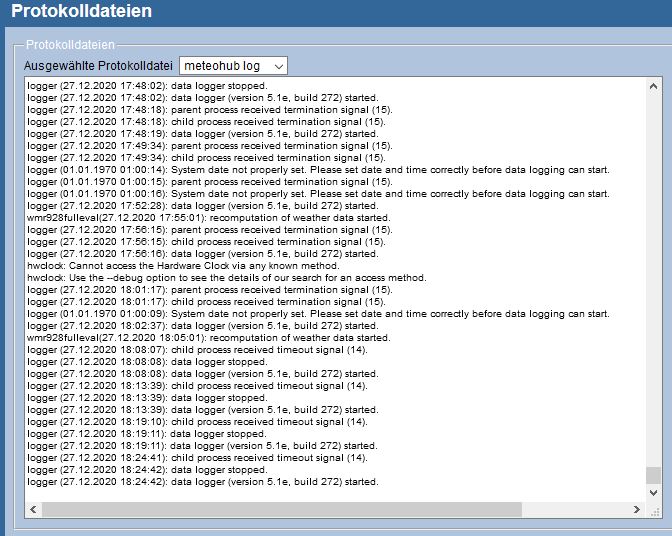

Ich hatte danach nochmal 5.1e und musste wieder zurück auf 5.1d, liegt an dem Update
danach 1h später war der raspi nicht mehr erreichbar, neustart und er läuft
