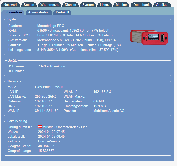

I need your help please,
After a restart, all data from the last few years was lost, I'm afraid the USB stick is defective.
Is there anything else that can be saved?

Ich hoffe es ist in Ordnung wenn ich die Sprache wechsle es wäre eine große Hilfe.
Eine richtige Antwort zu finden, ist nicht einfach da das Forum mittlerweile sehr groß ist und es sehr viel Zeit in Anspruch nimmt, es genau durchzulesen.
Wenn ich es richtig verstanden habe, dann verwendet man einen ext. Speicher um ein Backup von der Datenbank zu machen.
Die Datenbank selber läuft auf dem internen Speicher?? d.h. mein ext. USB ist defekt und Intern die Datenbank beschädigt??
danke für die Hilfe im voraus

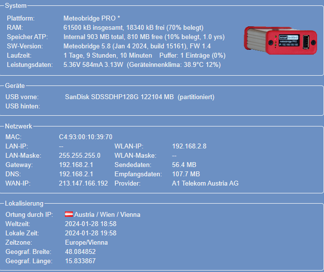

Ich habe den USB-Stick überprüft er ist ok.
Er wurde während dem ersten restart formatiert, neues Dateiformat von Fat32 auf ext4
und neue Ordnerstruktur.
die gespeicherten db-Files wurden gelöscht.
habe die Datenbank rekonstruiert, weitere Fehler

Re: after Restart no database, database is locked
Normalerweise ist die aktuelle Datenbank im internen Speicher (1 GB SLC USB) abgelegt.
Dein Screenshot scheint aber daraus hinzuweisen, dass Du diese Grundeinstellung geändert hast (was geht, aber dabei sollte man gewisse Dinge berücksichtigen) und die aktive Datenbank auf einen externen USB-Stick verlegt hast. Backups werden dann, so denn das Script dazu aktiviert wude, auf ein USB-Gerät gespeichert, das dann am 2. USB-Port angeschlossen ist.
Leider sind die meisten USB-Sticks nicht für dauernde Schreibzugriffe ausgelegt und geben daher schnell den Geist auf, wenn die aktive Datenbank darauf liegt, was wohl bei Dir passiert ist.
Ggf. lässt sich die Datenbank aus einer unbeschädigten Sicherung (Backup) wiederherstellen.
Ich wüde jetzt Folgendes machen:
1. unter Datenbank --> Administration bei Datenbank Medium "interner USB Stick" wählen
2. restart
3. unter Datenbank --> Administration Restore/Wiederherstellen wählen und eine hoffentlich noch existierende Datensicherung zurückspielen
wenn dann "Database locked" immer noch auftaucht, unter Datenbank --> Administration "Reconstruction" wählen.
Wenn das auch nichts bringt, hast Du Dir leider durch ungeschickte Wahl des Speicherortes Deine Daten zerschossen.
Die Datenbank muss auf einem SLC Speicher liegen und nur der interne Speicher ist SLC. Wenn 1 GB nicht ausreichen, gibt es die Möglichkeit, den internen Speicher mit Hilfe einer SLC (!!) microSD-Karte auf 8,16 bzw 32 GB zu erweitern.
Hallo,
erstmals danke für deine Info, ich habe nicht mehr damit gerechnet, das ich Unterstützung bekomme.
Ich bin enttäuscht, wenn man nicht Informatik studiert hat und sämtliche Programmiersprachen beherrscht, wird man hier einfach ignoriert.
Mein Problem: mein MBpro war schon 2018 defekt, und all meine Aufzeichnungen waren weg. Deshalb habe ich einen ext. USB-Stick angeschlossen
um ein Back-up von der Datenbank machen zu können. Das hat auch bis zum 31.12.23 immer funktioniert.
Am 1.1.24 00:30 plante ich einen Neustart, wollte den MBpro umstellen auf WLan und das die Daten über RF direkt von der Davis-Konsole ausgelesen werden. Nach dem Neustart kam das große staunen alle Daten vor dem 1.1.24 waren weg.
Wie auch immer, keine Ahnung was da passiert, jetzt funktioniert wieder alles alle Daten sind da, ich benutze keinen USB Stick.
Der USB Stick ist meiner Meinung nach in Ordnung, ich habe ihn FAT32 formatiert, wenn ich ihn anschließe und neu starte wird der USB Stick automatisch auf ext3 formatiert und nichts funktioniert mehr.
Meine Frage: es gibt einen Ordner der im Netzwerk freigegeben ist "Data", kann ich in diesen Ordner ein Backup der Datenbank ablegen?
bzw. wenn ich jetzt einen neuen USB Stick an der Front anstecke ( Fat32 formatiert ) dann wird der auch vom System erkannt, aber beim sichern der Datenbank kommt immer der Fehler im Log : no target found
ich hätte gerne dass das sichern der Datenbank wieder funktioniert.
1. ein Ablegen des Backups in der exportierten \\METEOBRIDGE\data Freigabe, würde bedeuten, dass dafür der interne Speicherplatz benutzt würde.
a) das würde sehr schnell zu einem Speicherplatzmangel führen
b) das wäre auch kein richtiges Backup, da die Datenbank auf demselben Datenträger läge
geht nicht - jedenfalls nicht ohne Tricks, die aber aus o.a. Gründen nicht sonderlich hilfreich wären
2. Frage: liegt Deine Datenbank jetzt auf dem internen Speicher ? Wenn ja, sollte der USB Stick auch nicht von MB formatiert werden.
Falls doch, bitte wie im vorigen Post beschrieben die Datenbank auf den internen USB Speicher legen.
Es gibt natürlich einen Trick, sich den Inhalt des USB-Sticks, egal welches Format er hat (solange dort vom BackUp-Skript etwas Vernünftiges abgespeichert wurde) im Dateibaum \\METEOBRIDGE\data anzeigen zu lassen und ggf. das Backup von dort weiter zu kopieren.
Dazu muss man via SSH (Protokoll) auf den MB Pro zugreifen - ich eigentlich einfach ...
Benötigt wird dazu ein SSH-Client, ein Programm, das auf Deinem PC läuft - z.B. PuTTY
Mit diesem kann man sih mit dem MB Pro verbinden - Ziel: IP-Adresse des MB Pro, Port 22 (ist i.d.R. vorgegeben).
Dann erwartet MB die Einlogg-Daten - es sind die Gleichen wie beim Einloggen via Webbrowser.
Wenn man dann im Konsolenfenster nach dem Login-Sermon die Eingabeaufforderung sieht:
gibt man einmalig ein:
(USB könnte auch HDD oder irgendein Name sein, den es noch nicht als Verzeichnisnamen unter ..\data gibt).
Damit wird im data-Dateibaum ein Verzeichnis USB angelegt (daher einmalig)
danach wird der USB Stick (das USB-Gerät, könnte auch eine externe Festplatte sein) in diesen Dateibaum in das Verzeichnis USB "hineingehängt" - ge-mountet. Wenn nur ein USB-Gerät angeschlossen hat, hat dies unter Linux (openWRT ist ein Linux-Derivat) i.d.R. den Namen: sda1 (special device Nummer 1 [=a], Partition Nummer 1).
also lautet die nächste EIngabe:
Danach ist der Inhalt des USB-Gerätes unter \\METEOBRIDGE\data\USB im WIndows-Explorer sichtbar und bearbeitbar,
da MB das interne Verezichnis /tmp/mnt/data als Netzwerk-Share \\METEOBRIDGE\data exportiert, wie das im Fachjargon heisst.
(unter Windows sind die Unterteilerzeichen für Verzeichnisse "\", unter Linux/Unix sind sie "/").
Dieser Mount bleibt solange bestehen, wie
a) dieses Verzeichnis im Windows-Explorer geöffnet ist
b) kein weiteres Backup (ausser Fall a) ) statgefunden hat. Das Backup-Skript hebt am Ende einen Mount des USB-Gerätes auf (was allerdings nicht gelingt, wenn ein vorheriger Mount im Windows-Explorer geöffnet ist
Wurde der Mount aufgehoben bzw. das USB-Gerät entfernt, muss der Mount-Befehl (s.o.) wiederholt werden.
3. ein RPi ist m.E. eine gute Wahl, am Besten mit einer 16 oder besser 32 GB SLC (!) microSD-Karte. Ich habe selbst zwei RPi4b-2GB RAM-32GB SLC Speicher im Einsatz und bin sehr zufrieden damit. Backup geht auf eine alte (wiederverwendete) Laptop-Festplatte, die in einem Gehäuse mit USB-Port steckt.
4. Wenn der USB-Stick vorne nicht funktioniert, benutze doch den hinteren Port ! (beachte oben 2. - keine DB auf dem USB Stick)
mkdir /tmp/mnt/data/USB (USB könnte auch HDD oder irgendein Name sein, den es noch nicht als Verzeichnisnamen unter ..\data gibt).
mount /dev/sda1 /tmp/mnt/data/USBda MB das interne Verezichnis /tmp/mnt/data als Netzwerk-Share \\METEOBRIDGE\data exportiert, wie das im Fachjargon heisst.
Hallo,
danke für deine Unterstützung und Geduld.
Du hast natürlich Recht es macht keinen Sinn ein Backup speichern auf dem selben Datenträger wo die Datenbank liegt, meine Idee wäre gewesen es dann gleich weiter kopieren zum sichern.
Ich komme leider nicht weiter mit meinen Problem.
Wenn ich auf der Systemseite vom MB den USB bzw. die Festplatte sehe, dann kann ich annehmen das die USB-Schnittstelle ok ist.
Gehe ich dann auf den Reiter Datenbank-> Admin-> Datenbank sichern kommt immer eine Fehlermeldung, siehe Foto
Ich habe es so gemacht wie du es gesagt hast, ich habe mit mkdir einen Ordner USB angelegt, aber das mounten funktioniert nicht, wenn ich mit Putty verbunden bin kommt die selbe Fehlermeldung wie im Log-File
der MB ist sehr wählerisch was das anschließen von ext. Datenträger betrifft.
- Screenshot 2024-01-28 200217.png (9.45 KiB) Viewed 3629 times
- Screenshot 2024-01-28 200009.png (64.54 KiB) Viewed 3629 times

USB stick for backups require one data partition and then formatted FAT32. A USB stick straight out of the box plugged straight to the front panel will work fine, no changes required. Not need to format a brand new USB, juts plug it in.

tut mir leid, wurde ja schon mehrmals erwähnt, dass es FAT32 sein muss.
die USB-Sticks die ich verwendet habe und nicht funktioniert haben waren alle FAT32 formatiert.
Die SSD-Festplatte ist natürlich NTFS, ich werde das ändern und dann funktioniert es hoffentlich.
