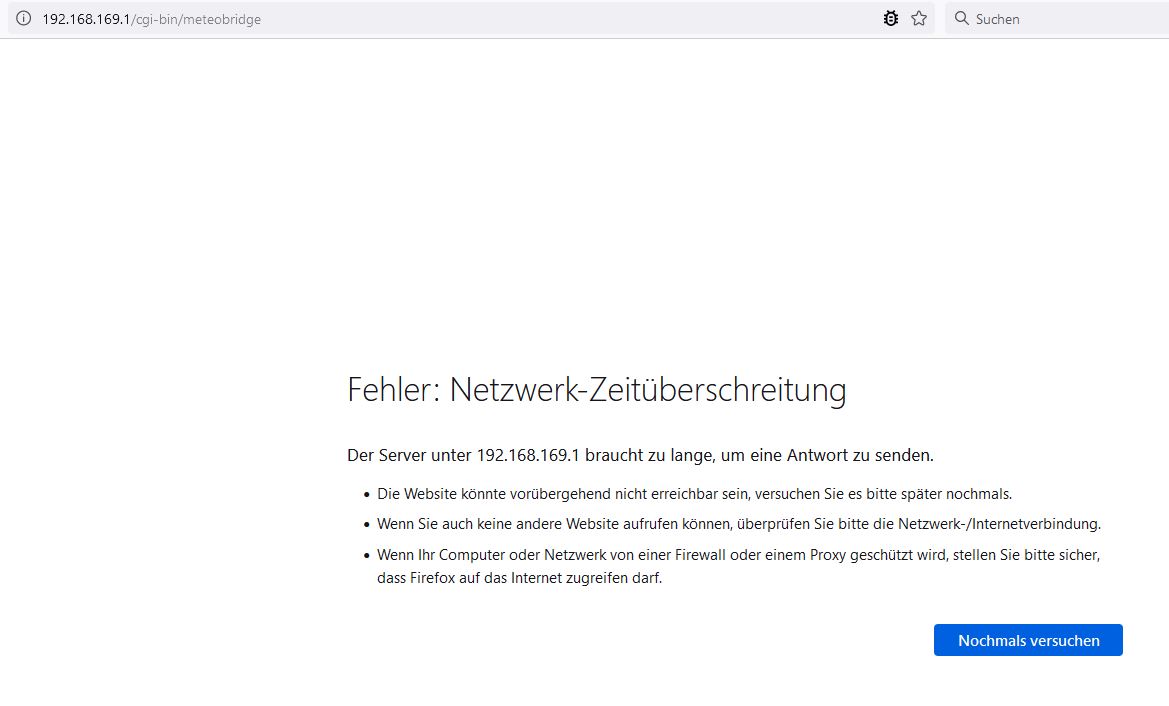

ich habe das Problem, dass ich über die verschiedenen Netz-Adressen (nano http://192.168.169.1) und meinem Heimnetz (192.168.178.1) den Nano nicht in den "Save und Test"-Modus bekomme. Ich wechsle in das "Netz" vom nano, rufe die Konfig-Maske über 192.168.169.1 mit dem Browser vom Notebook aus auf. Gebe die erforderlichen Daten ein (IP / DHCP), drücke auf "Save und Test" und bekomme jedes mal eine Zeitüberschreitung.
Wo liegt mein Denkfehler?

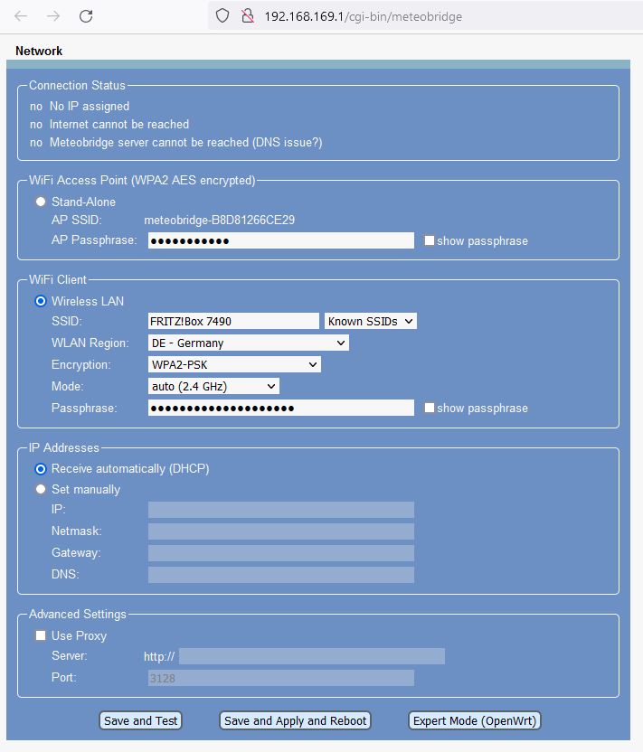

Die Nano baut ja zuerst einen eigenen AccessPoint auf, abweichender IP-Bereich von meinem Heimnetz. Ich verbinde mich über das WLAN mit meinem Notebook (Win10) auf die Nano, damit ich die Setup-Seite sehen kann. In diesem Moment bin ich mit meinem Notebook im "Nano-Meteobridge-Netz".
Nach Anleitung werden lediglich SSID, WLAN-Region, Verschlüsselung, Modus und der Schlüssel der Fritzbox eingetragen (mehrfach von mir geprüft).
Die IP-Adresse soll (default) von der Fritzbox geholt werden.
Alles nach Anleitung.
Nur nach Drücken des "Save and Test"-Buttons geht nichts mehr. Also funktioniert der Weg "AccessPoint - FritzBox Heimnetz" nicht , wobei die Nano in diesem Moment ihr eigenes Netz abschaltet.

I tried DHCP and static IP. Same result.Mattk wrote: Wed Jan 17, 2024 11:22 pm Can you explain further what you mean by "Enter the required data (IP / DHCP) ...."
As written above I tried both. Passphrase is correct.Mattk wrote: Wed Jan 17, 2024 11:22 pm Are you using DHCP or a Static IP to your home network? Assume the Passphrase has been check/confirmed?
When pressing button "Save and Test" timeout for 192.168.169.1 appears (Windows screen), nothing else happens.
I tried setup as described. For hours ...

Lege mal in der FritzBox für das 2,4 Wlan den Kanal fest z.B. auf 6
Re: Installationsprobleme Meteobridge Nano
Probiere ich heute Abend. Den Rest so lassen wie in Screenshot (Verschlüsselung, Modus)?ToTo wrote: Thu Jan 18, 2024 10:06 am Lege mal in der FritzBox für das 2,4 Wlan den Kanal fest z.B. auf 6
Soll ich die Nano mal resetten? Das soll doch möglich sein ... Und dann nochmal von vorne?

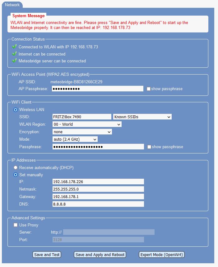

Bei mir sehen die Einstellungen in der NanoSD auch so aus, das passt.Boeke wrote: Thu Jan 18, 2024 10:16 am

So,
einen Schritt weiter bin ich wohl. Aber meteobridge bekommt keine Internet-Verbindung.
Die rote LED blinkt. Habe mehrfach einen reset gemacht (beim 5. Blinken).
Ich habe es sowohl mit DHCP als auch mit statischer IP versucht.
Die Fritzbox vergibt eine IP.
Inzwischen blinkt die rote LED schon über eine Stunde ...
