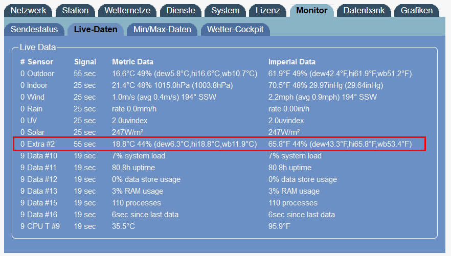

ich habe eine Froggit HP1000 SE PRO mit einem Zusatz Temperatursensor, den ich aussen aufgestellt habe.
Jetzt möchte ich die Temp. Daten des zusätzlichen Aussentemp. Sensor anstelle der Temp. Daten der Ausseneinheit, welche auf dem Dach ist, nutzen. Weil das Ding auf dem Dach ist nicht belüftet und gibt mir immer zu hohe Temp. Daten bei extrem Sonne.
Und der zusätzliche Temp. Sensor sitzt schattig an einer Hauswand, was wesentlich genauere Daten bringt.
Aber jetzt habe ich das Problem, dass ich nicht weiß, ob das überhaupt mit Meteobridge geht.

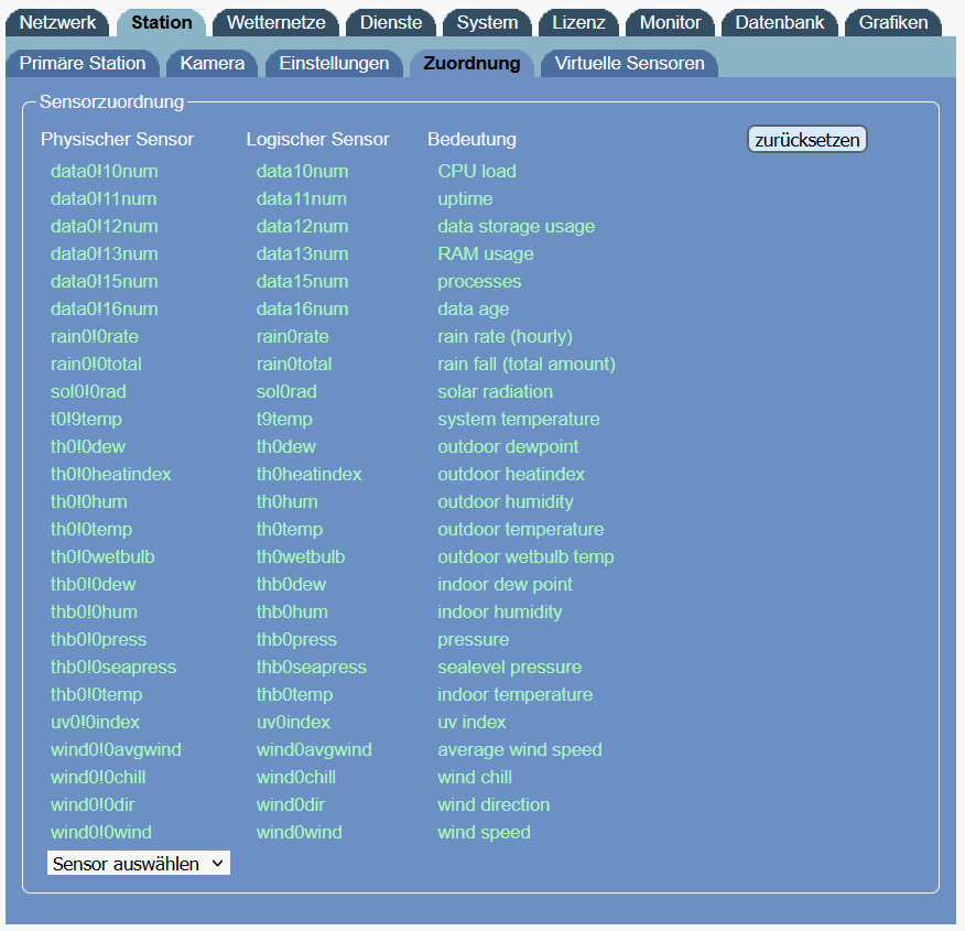

Es fangt schon damit an, dass ich den Sensor bei dem Reiter Live-Daten finde als EXTRA#2, aber in den Stationseinstellungen gibt es keinen Sensor Extra#2. Und wie würde ich die beiden Sensoren in der Zuordnung tauschen?

Die Sensorzurdnungs-Seite war schon richtig - man muss sie nur verstehen, dann geht alles schnell und einfach.
Der physische Sensor ist der Sensor, der die Daten schickt - also die Aussentemperatur von Station 0 = Primary station ist th0!0temp, von Station 1 (sofern eingerichtet) ist th1!0temp etc.
Der logische Sensor ist das, was MB anzeigt, wenn dieser Sensor ausgwählt wird - z.B. in einem Report.
Beim Mapping (Sensorzuordnung) kann man nun den physischen Sensor einem anderen logischen Sensor zuordnen
In Deinem Fall wäre das so
th0!1temp = th0temp
und
th0!0temp = th1temp
also eine Überkreuzzuweisung, damit der th0!1temp nicht verloren geht. (th0!1temp bis th0!8temp sind die extra Temperatur sensoren bei einer Ecowitt Station.
Jetzt musst Du noch die Feuchtezuordnung analog anpassen
th0!1hum = th0hum
und
th0!0hum = th1hum
(= heisst hier: Sensor aus der Kombobox auswählen, dann öffnet sich eine Kombobox rechts daneben, dort den Sensor auswählen, der den Wert des linken Sensors erhalten soll, wenn ausgewählt wurde, wird die neue Zeile rot angezeigt)
man muss das mit den Stationsnummern (0!, 1!, 2! ...4!) und den Sensornummern (0=aussen, 1= extra1 etc.) auseinanderhalten.
Wenn Dein WH31 (extratemp/hum) von Meteobridge als extra#2 angezeigt wird, dann bist Du selbst dafür verantwortlich. Ziemlich sicher hast Du bei Deinem WH31 den Kanal 2 gewählt (oder die Einstellung blind übernommen, ohne die Gebrauchsanweisung gelesen zu haben und zu verstehen, was das bedeutet). Der Sensor meldet sich also als Extra Temp/Hum Kanal 2 und Meteobridge übernimmt das richtigerweise so.

Wenn Du an der Kanaleinstellung nichts ändern willst, lauten Deine obigen Zuweisung nicht th1temp sondern th2temp bzw. hum
th0!2temp = th0temp
und
th0!0temp = th2temp
bzw.
th0!2hum = th0hum
und
th0!0hum = th2hum
