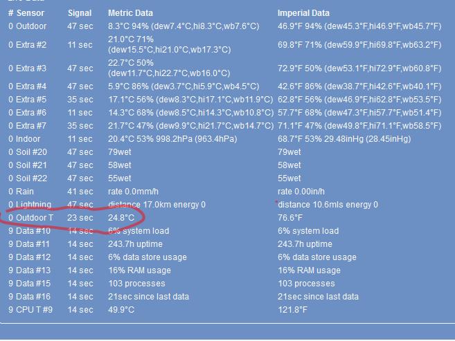

Bei den Monitor-Livedaten wird der Sensor angezeigt:

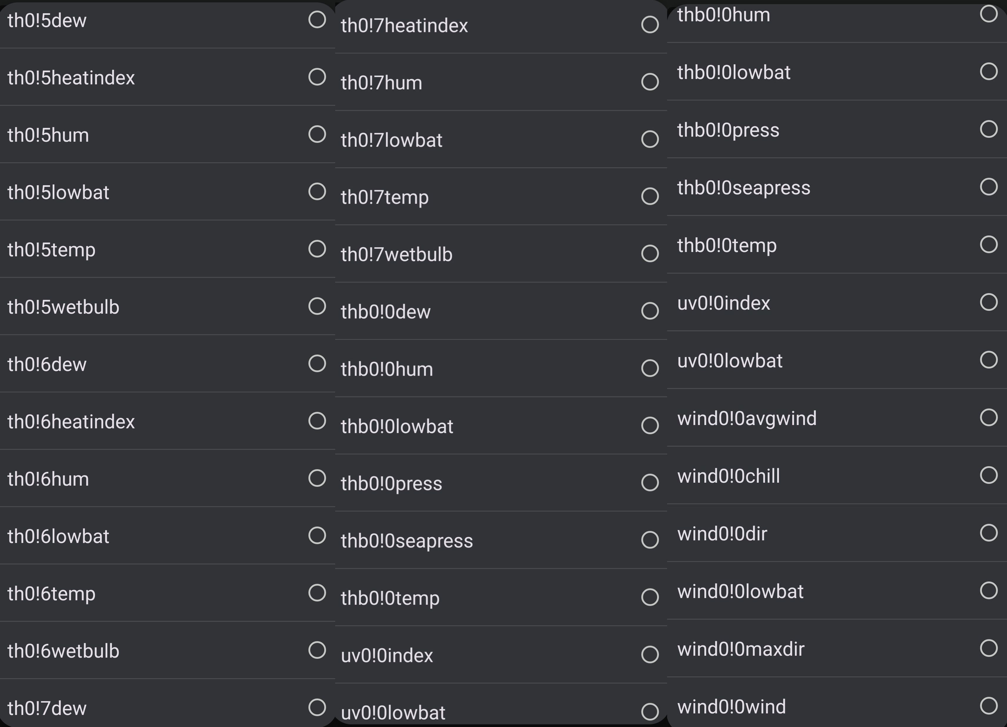

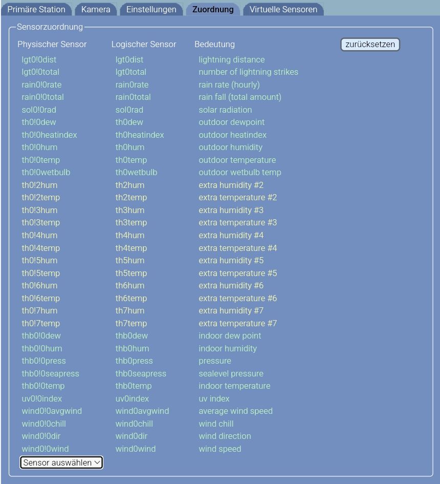

What does Mapping on the Station tab show?

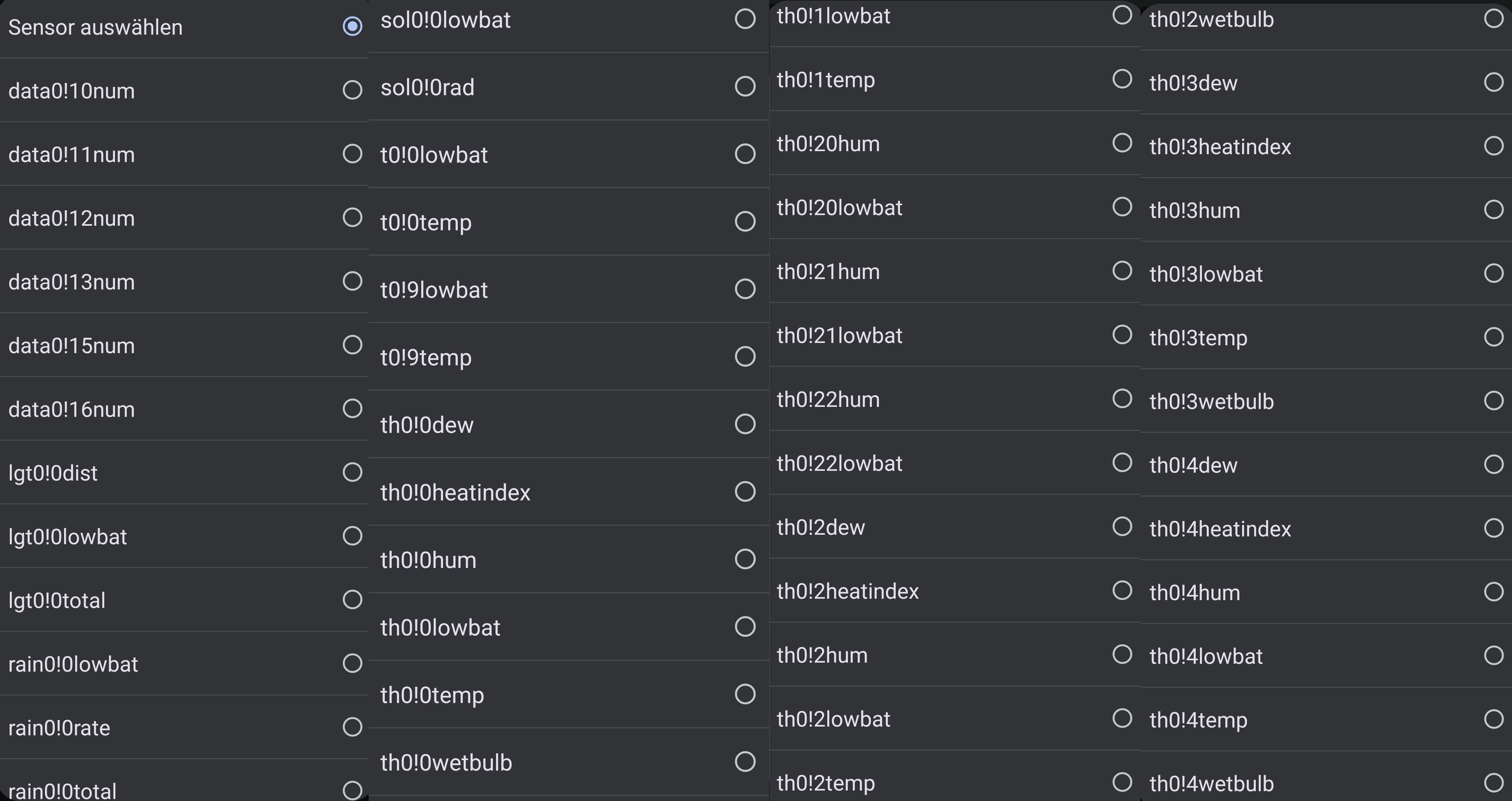

Hier Screenshots der Zuordnungstabelle und den möglichen physischen Sensoren. ich finde keinen Sensor, welcher zum WN34L passt, geschweige denn zugeordnet werden könnte.

What other sensors do you have - looks like one station. I usually go to the dropdown in the mapping tab to look for anything missing.
Guy

Genau das ist mein Problem,
in der Dropdown-Liste ist der Sensor nicht vorhanden, bzw. für mich nicht ersichtlich welcher Sensor den WN34L darstellt.
Im obigen Post sind alle Sensoren der Dropdown-Liste abgebildet.

so, Problem gelöst.
Im API-String, welcher periodisch zu Meteotemplate gesendet wird, muß der WN34L als "T0Temp" verarbeitet werden, dann klappts.

Thats where I was headed to with the question on what other sensors you have. I have a soil temp sensor but multiple stations so it shows up as t1!temp. All my other temp sensors also measure RH so show up as "th" or "thb" with a barometer.

Re: Zuordnung Ecowitt WN34L Sensor
Meteobridge tells physical sensor name when hoovering with the cursor over the sensor at Min/Max Data page.
Temp only sensors of station 0 are usually named "t0!Xtemp" where X can be 0-9.
